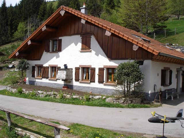

grandgirard
Messages : 11
Enregistré le : ven. janv. 22, 2010 20:12 pm
Localisation : ventron 88
Message par grandgirard »
slt ice , je suis d'accord avec toi sinon pour le pere joseph c'est frere jo et pour le bjr il sera bien donner car ma femme bosse au telesiege
slt
sinon je joins une photo pour completer mon croquis
