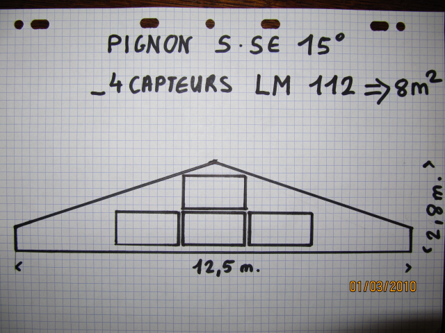

J'avance gentiment dans mon projet, et avant de continuer, je pense qu'il faut calculer l'emplacement et la surface possible des capteurs ce qui déterminera la suite de l'installation
Je voudrais les installer sur le pignon, à une inclinaison de 60 ou 70 degrés, car ils seraient à l'abri de la tramontane et des intempéries.
Le pignon mesure 12,5 mètres de long et 2,8 mètres de haut, oriente sse de 15 degrés
Je pense à 4 capteurs Apper LM 112 qui représenteraient 8 m2
Plusieurs soucis:
-Le raccordement des panneaux??
-Au 21 décembre, le pignon est plein soleil que vers midi!!
-La mairie va-elle accepter??

avant toute chose il vaut mieux aller a la mairie pour proposer ton projet a l architecte conseil,il n y a pas de regle precise ,ca depend de l'humeur ,mais surtout obtenir l'autorisation ,l'afficher et voir la reaction des voisins ,voir un cas de discorde sur le forum bon courage

Pour le raccordement , prevoie a l unitée , le lien ,http://forum.apper-solaire.org/viewtopi ... 4&start=60
Pour les ombres , c est un peu tard midi , et maintenant ?
