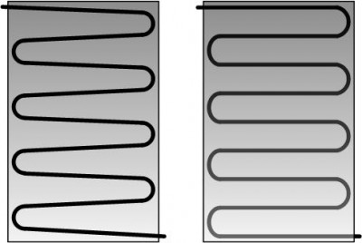

en fait, il n'est pas dis que les serpentins ne fonctionnent pas en drain back.
Il est dis simplement que si le serpentin consituant l'echangeur du panneau a ses branches bien horizontales sans pente aucune, il y a un risque que la vidange ne soit pas vraiment complete et donc d'avoir un eclatement du serpentin en cas de gel. C'est pour cette raison que beaucoup de fabricants choisissent de fabriquer des panneaux avec serpentin legerement en pente pour du drain back.
Un p'tit dessin est plus parlant :
tout à fait Ramses, et c'est le cas des capteurs PLANO SP consolar ...

Il y a eu à l'époque un long débat sur l'auto-vidange des capteurs Héliofrance.
J'ajouterais que tel quel (à moins de modifs non signalées) seule l'horizontalité parfaite peut sauver l'affaire.
... mais vous la connaissez vous l'horizontalité parfaite ?
En pratique ce n'est rien qu'un coup de bol :oops:
Après, il faudrait calculer la pente à partir de laquelle il y a un réel risque.

Consolar a déposé un brevet sur cette forme de serpentin. Il s'est fait retoqué c'était déjà connu avant.
