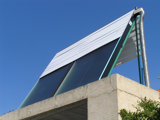

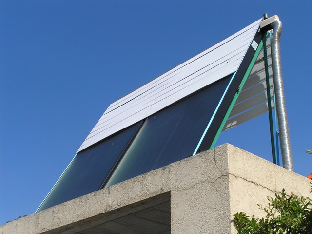

Bonjour à tous,ledignois.
Je tombe à pique sur ton alerte et je suis en mesure de te donner une solution que j'ai trouvée l'année passée et cela fonctionne bien. J'ai disposé des lames de PVC horizontales (spéciales UV ) reliées par des courroies souples en polyéthylène,cad à chaque extremite (verticale ) de 2 capteurs (ils sont 2x2 et l'un derriere l'autre )que je fais glisser en fonction du recouvrement que je veux:j'occulte la surface que je veux.Les courroies glissent sur de petites poulies qui passent derriere les capteurs afin quelles soient "sans fin".Je demonte l'hiver je remonte l'été,c'est bien pour moi. J'en ai parle sur un spot l'année passée...J'habite Sisteron, si tu as l'occasion de passer! J'ai bien des photos mais j'ai un petit soucis avec mon disque dur externe sur lequel elles sont, bien évidemment! Pour 85 € env. je protège 5m2;+la main d'oeuvre que je ne compte pas!
Si d'autres sont interesses par mon systéme, n'hesitez pas .
Cordialement.tonton
Cordialement.tonton
[quote="tontonlacellule"]J'ai disposé des lames de PVC horizontales (spéciales UV ) reliées par des courroies souples en polyéthylène,cad à chaque extrémité (verticale ) de 2 capteurs (ils sont 2x2 et l'un derrière l'autre )que je fais glisser en fonction du recouvrement que je veux:j'occulte la surface que je veux.Les courroies glissent sur de petites poulies qui passent derrière les capteurs afin quelles soient "sans fin"[/quote]
Une ch'tite photo ?
Une ch'tite photo ?
tontonlacellule
- Messages : 114
- Enregistré le : mer. janv. 09, 2008 0:05 am
- Localisation : sisteron 04200
Bonsoir. Allez, une ch'tite photo parce que c'est vous! En réalite les photos que j'ai prises de mon installation ont été transmises à valtrede qui doit faire un post à ce sujet. je dois d'ailleurs lui donner + d'éxplications afin d'avoir une idée precise du système.
Si l'un d'entre vous est intéresse rapidement, dites le moi, je lui ferai passer les infos car valtrede part en vacances pour 3 semaines! Je pense à m_you49.
Cordialement ,tonton.
