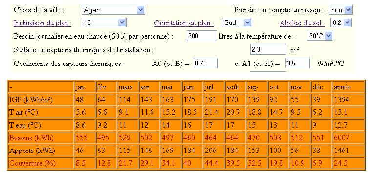

Soit il y a un bug dans l'énoncé, soit tu es tellement sous-dimensionné que tu n'est pas près de craindre quoique ce soit
On n'a pas ton orientation donc j'ai mis plein sud.
Sauf erreur dans les données, laisses tomber les complications.
Tu aurais 2 panneaux de plus que ce serait encore largement jouable

Là dans le cas supposé de surchauffe, on ne vas pas s'intéresser au besoin mais à la capacité "d'accueil" de toutes ces calories dont on ne saurait que faire.
C'est pourquoi je demande 300 litres.
... et je vois que dans le "pire" des cas, l'apport n'est que la moitié du contenant.
Cet outil permet plein de choses subtile de ce genre ... n'hésitez pas à jouer avec les paramètres et vous découvrirez d'autres usages
Celui qui a un peu forcé par contre, c'est le gars qui a mis un VE de 50 litres
... et contrairement à l'adage, qui peut le plus peut poser des problèmes dans le moins
Bon, soyons joueurs et disons que si un ballon de 300 litres a été posé, c'est pour couvrir un besoin de 200 litres.
Verdict :
- il y a très clairement sous dimensionnement
- soit le plombier n'est pas très au fait des choses
- soit la place dispo pour le captage est limitée et il faut vendre quand même
- soit c'est tout ce qui pouvait rentrer dans le budget et vaut mieux vendre ça que ne rien gagner
Vous noterez aussi que j'ai été sympa de conserver les valeurs par défaut du capteur qui sont un peu meilleurs qu'un GM
