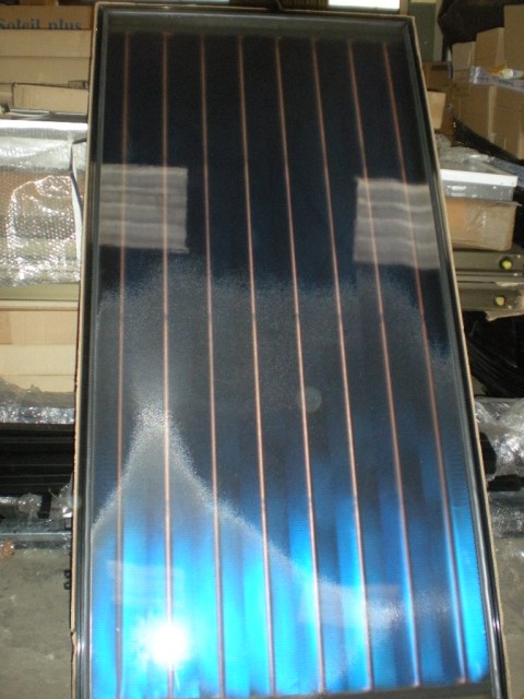

Je viens de repérer des capteurs plans neufs mais sans aucune référence ni plaque. Peut on déduire de l'aspect des capteurs qu'il s'agit d'un revètement Tinox ou peint?
J'imagine que les capteurs peints sont bêtement noirs mais dans le doute je préfère m'adresser à vous, une photo des capteurs en question:

Sinon pour la photo, on peut donc affirmer qu'il s'agit de capteur à revètement tinox?

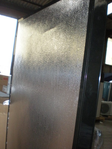

Comment est fait le dos d'un capteur plan? tole rigide ou isolant directement?
A priori ces capteur là ont juste une feuille d'alu (.30) derrière l'isolant, est ce courant ?
A priori ces capteur là ont juste une feuille d'alu (.30) derrière l'isolant, est ce courant ?[/quote]
