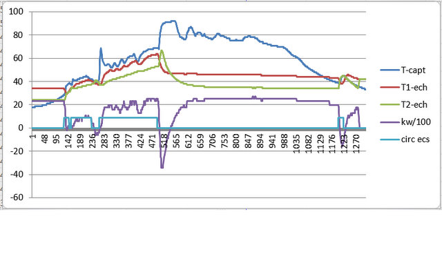

Le graphique des températures montre une grande instabilité (15°C).
sur la mesure en haut des capteur avec une mise en route très instable
du circulateur . C'est anormal .
L'instabilité de la mesure commence avec la mise en route du circulateur .
Une piste ....
Si la partie métallique de la sonde est en contact direct avec le tuyau de cuivre
il serait peut-etre bon de l'isoler "électriquement" .
Bonne nuit .

l'instabilité est du à la programmation. Je choisi de faire circuler pendant 2 minutes : si la température en sommet de capteur est intéressante je continue, sinon j'arrête, et ressaie 10 minutes plus tard.

Damien
Je n'avais pas pensé a ce type de fonctionnement . Donc c'est normal .
J'ai une approche différente . La température monte très vite dans les capteur a vide . J'attends 50°C puis fait un essai sur 8 minutes et continue si le delta avec le ballon est correct . Il y a bien sur quelques oscillations quand les nuages s'en mêlent .
S'il y a surchauffe en circulation >70°C (comme en ce moment ) . Le circulateur s'arrête et les panneaux se vident . La sonde monte allègrement a 90°C et plus .
(130°C mesuré a la surface du Tinox ) . ça redémarre a 60°C panneaux vides . L'ecs est a 60°C tous les soirs ..

sur ton graphique, fin de journée la t° bas ballon est plus haute (ou égale) a celle du haut panneau et le circu démarre, il me semble que cela ne devrait pas.
pour éviter les yoyos tu as une hystérésis ?

Bonjour tous
voici un petit relevé du 05/05
- La sonde T-capt est une PT1000 accolée au départ du capteur le plus près possible de la sortie , le tout bien isolé (!) . (Un doigt de gant a l'opposé de la sortie ne m'avait pas donné satisfaction) .
- Les capteurs ECS sont deux Tinox en série .
- Les seuils de déclenchements sont réglés a environ 30°C pour le fonctionnement en hiver (et pas 50° comme précédement ).
- La limitation a 70°c c'est pour limiter le fonctionnement de l'échangeur a 65°C
pour limiter la formation de calcaire dans le ballon .(on verra si ça marche au prochain démontage) .
- kw/100 c'est la puissance mesurée .
- T1 et T2 sont les entrées/sorties de l'échangeur .
- Il y avait une petite couverture nuageuse en fin de journée .
