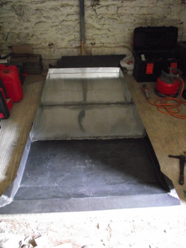

J'en profite pour glisser une autre version, je n'avais pas prévu de le faire maintenant car il manque encore des détails et surtout un cas réel fini
...mais bon, ça peut déjà inspirer.
L'idée est de faire des bac zinc qui descendent dans la charpente d'une hauteur de chevron.
Les panneaux sont ensuite déposés dans le bac, et de simples habergements en pourtours assurent l'écoulement dans le bac.
Avec des chevrons "standards", on place ainsi les capteurs à fleur d'ardoise.

Puisque ,apparemment, il n'existe pas de raccord pour intégration dans un toit en ardoises, je crois que je procéderai comme pour un "vélux" :
-sur les 2 côtés: équerres en zinc de la longueur d'une ardoise, posées en
alternance avec les ardoises;
-au-dessus: tôle en zinc unique débordant de chaque côté et remontant le
long du capteur (le capteur dépassera de 5 ou 6 cm),
-au-dessous: idem, mais tôle plus large descendant d' au moins 30 cm au-
dessous du capteur,
-sur le pourtour du capteur:1 longue équerre sur chaque côté, qui recouvrira
la partie remontante des 2 tôles et des équerres latérales.
-étanchéité complémentaire avec du mastic PU.
L'idée du bac est intéressante, mais je crains que des débris ne s'y accumulent.
