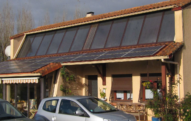

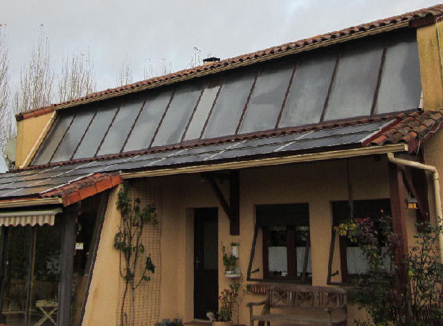

Salut Luc, tous.
2 photos, une prise ce matin à 9h00 : condensation et l'autre à midi : condensation partie.
Bonne journée et @ +
Photo prise à midi : condensation partie.
Photo prise à 9h00 : condensation.
