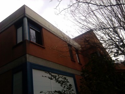

Complètement inexpérimenté, je ne sais pas où m'adresser. J'ai fait appel à un des plus gros chauffagiste au sud de toulouse certifié qualisol. Il me propose d'installer des capteurs plan sur mon toit exposé plein EST à faible pente. On était le matin, je lui ai bien expliqué où est le sud, mais il m'a répondu. Ici, c'est très bien, regardez toutes la lumière qui tombe sur votre toit. Alors, du coup, je n'ai plus confiance dans ces professionnels qui sont prêt à faire n'importe qu'elle installation pour faire du chiffre d'affaire.
Le toit n'est pas bien exposé : 1 seule pente face à l'est. Je ne suis pas favorable à mettre mes capteurs sur le toit terrasse, car ça va être très laid (j'ai de la terre et de l'herbe dessus, et ma maison est en contre-bas de la route).
Après réflexion, sur la face sud, j'imagine que je pourrai bâtir en débordement une avancée casquette avec des capteurs solaires plan dessus.
(pour la photo jointe, je ne peux pas faire mieux, le terrain est en pente et il y a des arbres)
Cela mettrait en plus mes fenêtre un peu à l'ombre l'été, quand le soleil est haut. A droite, j'ai un pan de mur qui monte jusqu'au sommet du toit, environ 1,5 m plus haut. D'ou l'idée de mettre le cumulus solaire sous ce toit, car j'ai lu que l'idéal, c'est du solaire avec thermosiphon. Dans cette zone, j'ai une hauteur de 50 cm entre un plafond suspendu et un toit en everite (fibrociment amiante), avec de la laine de roche sur mon plafond suspendu. C'est un espace très réduit. Si j'envisageais une telle installation, peut-être faut-il revoir la toiture. Ensuite, l'idée serait que ce cumulus solaire soit monté en série avec un cumulus chauffé par une chaudière gaz à condensation. Il y aurait env. 15 à 20m de tuyau entre les 2 cumulus. (pas top!)
Nous vivons à 5 (couple, 3 enfants). Nous consommons environ 1 tonne de gaz par an, soit env 1500€ par an pour le chauffage et l'eau chaude sanitaire avec une maison de 170 m² habitable, dont 140m² chauffés par le sol

Bjr et bienvenu,
Félicitation tout d'abord d'avoir flairer le commercial de base prêt a dire n'importe quoi pr vendre sa came.
Les solutions que tu proposes sont très bien. Une casquette a 45° d'inclinaison plein sud avec 5m² ou 6m² de panneaux plans et un cumulus de 400 ou 500l c'est parfait pr faire de l'ECS tte l'année ds ta région. Attention n'auras tu pas un masque sur tes panneaux a cause du mur plus haut ? J'ai pas trop l'impression mais avec la photo ca peut être trompeur.
Pr la position du ballon solaire ds la maison j'aurais tendance à le mettre a coté de la chaudière et tans pis pr le thermosiphon. Un circulateur c'est bien aussi. Sinon tu vas perdre tte la chaleur ds la liaison ballon solaire -> chaudiere. Donc rendement pas top. De plus unballon de 500l ca fait un certain poids un un certain encombrement donc ca va pas le faire ds un faux plafond de 50 cm

Bonjour a tous,
Peut-être quelques remarques...
Pour ton exposition EST, je dirais que c'est tenable... simplement parce que ton inclinaison est faible. En effet, plus ton inclinaison est faible, moins l'orientation est importante.
Imagine une inclinaison nulle (toit horizontal), si tu place les panneaux plein Nord, ils iront aussi bien que plein sud. Donc si l'inclinaison est inférieur a 20°, c'est jouable... Mais attention... jouable pour un chauffe eau, pas pour un chauffage (dans ce cas, l'inclinaison doit être de l'ordre de 50 a 60° pour bien capter un soleil d'hiver).

Dommage que tu ne veux pas du toit plat... c'est l'idéal pour règler l'orientation et l'inclinaison des capteurs. C'est aussi facile pour une petite inspection.
Je ne sais pas pourquoi tu devrais changer ta chaudière (surtout qu'elle semble être a condensation) mais il y a peut-être une raison...
Pour ton ballon, le positionnement en toiture n'est pas une bonne solution. En effet, pour avoir un bon rendement, la cuve doit "stratifier" (bien séparer l'eau chaude de l'eau froide) et pour ce, il faut un ballon vertical dont la hauteur doit être au moins 2 fois le diamètre. Donc le ballon horizontal c'est vraiment si tu n'as pas d'autres solutions. Maintenant, tu es a Toulouse... peut-être que la stratification est moins primordiale qu'en Belgique.
Attention, aussi, a la manière dont tu raccorde le ballon et la chaudière. Ce n'est pas idéal que le ballon solaire préchauffe l'eau qui entre dans la chaudière. En effet, comme tu as une chaudière a condensation, tu as intéret a ce que l'eau entrante soit la plus froide possible sinon, la chaudière ne condense pas et tu perds l'avantage de cette chaudière.
