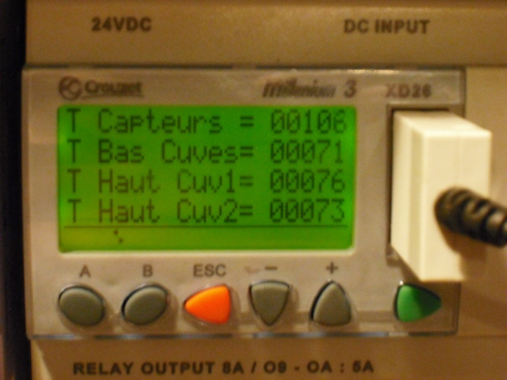

Pour Youn....Juste pour le faible rendement des giordanos....petite prise à 17h00 de ce jour le plus "chaud"....J'ai derrière mes 24 m2 de vieux machins, 2 cuves de 1000 L et là.... je plafonne à 76° et, je peux pas mieux :roll:
Dommage, les capteurs reste entre 100 et 110 dans les coffres, mais le retour chaud lui est au sommet à 72/73 , et c'est le bas cuve qui me déclenche l'autovidange ( delta 2°)!!!
Voili, voilou, pour ceux qui suivent... il y a des plafonds partout, et là... on y est... de toute façons, avant...y'avait rien !!!
