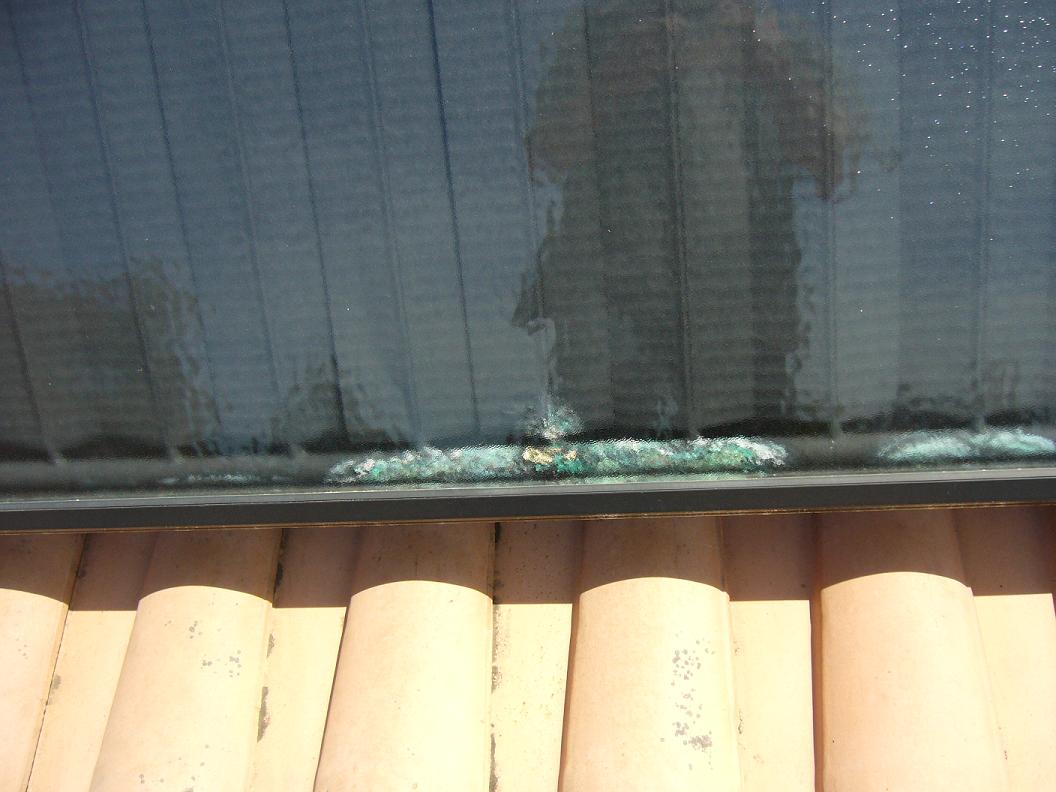

Mais le plus grave, et c'est là surtout l'objet de mon mail, est que les panneaux étant gorgés d'humidité, ils sont en conséquence complètement
attaqués par le vert-de-gris, ( oxyde de cuivre). Voir photos
Ils vont non plus être noirs mais verts blanchâtres, ce qui annulera l'effet absorbant du rayonnement.

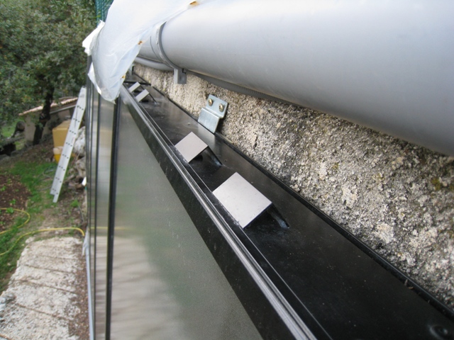

certains panneaux ont peut être des défauts d'étanchéité, mais tous ont des évents mal conçus ! Sauf si on les utilise à plat sur le toit (avec le rendement très mauvais qui va avec!) , la pluie pénètre facilement par ces ouvertures dépourvues de chicanes.
J'ai constaté ce problème dès les premières pluies sur mes panneaux , et j'y ai ajouté deux dispositifs protecteurs: un morceau d'équerre alu posé au dessus des évents crée une chicane et protège aussi des entrées de petites feuilles et aiguilles de pin apportées par le vent, et un bandeau de polycarbonate qui protège le haut du panneau de la pluie (voir photos jointes). Certains panneaux n'ont même plus de condensation. Il faudrait peut être que je remastique le contour de la vitre...???
Sinon, moi aussi, j'ai constaté la présence d'oxydation telle que sur la photo du début, mais depuis 4 ans çà n'évolue quasiment pas, en tous cas pas sur la partie capteur (feuille de cuivre). C'est limité au tube du collecteur en bas de 2 panneaux sur 8.
Une chose est sure: d'origine, et montés avec une forte inclinaison, ces panneaux sont étanches comme un panier à salade. Mais je crois qu'ils sont tous un peu pariels , car conçus pour un montage à faible pente.
Hélas, c'est là qu'est l'os!( comme disent les grecs).
Voilà , si çà peut vous aider ....
Francis.
