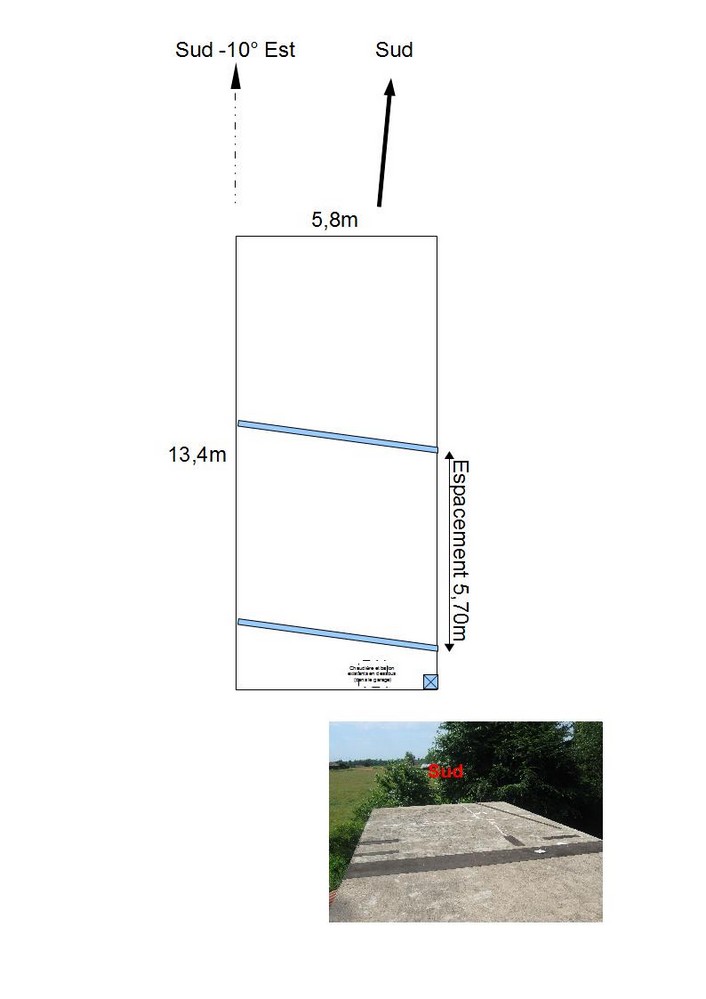

Je poursuis mes recherches et m'oriente actuellement sur 2 champs de capteurs placés l'un derrière l'autre, espacés de 5.7m (afin d'éviter les ombres de la rangée1) et orientés plein sud. L'espace disponible est de 5.8m x 13.4m, (toit plat constitutée d'une dalle béton sur hourdis béton / H environ 3m du sol naturel / sur garages dont 1 avec la chaudière)
Les merisiers dans l'axe vont être "recyclé" ou abattus sauvagement, c'est selon l'humeur (de toutes façons je ne mange pas ces cerises trop acides).
Un drain back serait envisageable, en faisant entrer les tuyaux par les murs en dessous, puis en faisant courir les tuyaux "au plafond" (h.plafond -50cm), à l'intérieur des garages. La pente serait facile à obtenir.
Les garages peuvent être très froids (comme cet hiver -4°), je suppose donc que la vidange des tuyaux doit être parfaite.
1/ Une bonne isolation de la cuve drain back est elle suffisante ?
2/ lors de la montée de l'eau dans les panneaux, quel est le risque de gel des tuyaux ? L'extrémité de l'eau risque de se refroidir au fur et à mesure et finir par boucher.
3/ Il me serait possible de construire une pièce isolée dans un recoin du garage (l'idée d'avoir un ballon ECS dans un environnement aussi froid me déplait) ou de déporter le futur ballon ECS dans une pièce "chaude". Reste alors le problème de la réserve pour le chauffage central.
Si vous avez des avis, je suis preneur.
Merci par avance
cordialement

Il faut se lancer c'est en bonne voie !
Si possible , mettre la cuve de drain-back au dessus du ballon et isoler le tout .
Démarrer la circulation des panneaux lorsqu'ils sont a 40 ou 50°c a vide .
(moins de 100°c évidement).
Le panneaux vides montent très vite en température . Les calories accumulées dans le cuivre seront récupérées dans l'eau de circulation .
Il faut se lancer c'est en bonne voie , les résultats seront là .
Une très faible pente suffit , bien régulière . La vitesse de vidange n'est pas importante .je suppose donc que la vidange des tuyaux doit être parfaite.
Dans une pièce froide il faut isoler en conséquence .Une bonne isolation de la cuve drain back est elle suffisante ?
Bonjour Vincent et tous,
Cet hivers, par -15°C, bas du ballon à 8°C et un Dt de 10°C.
Soit démarrage de la pompe à 18° dans les capteurs vides, aucun problème
Le plus important est,comme dit préçédemment, que les tuyauteries soient vides. La majorité des problèmes évoqués avec l'autovidange résultent d'une vidange imparfaite du circuit.
La mise hors gel du réservoir doit être bien entendu parfaite. Pour ma part, 8°C minimum dans le sous-sol par -15°C extérieur.
