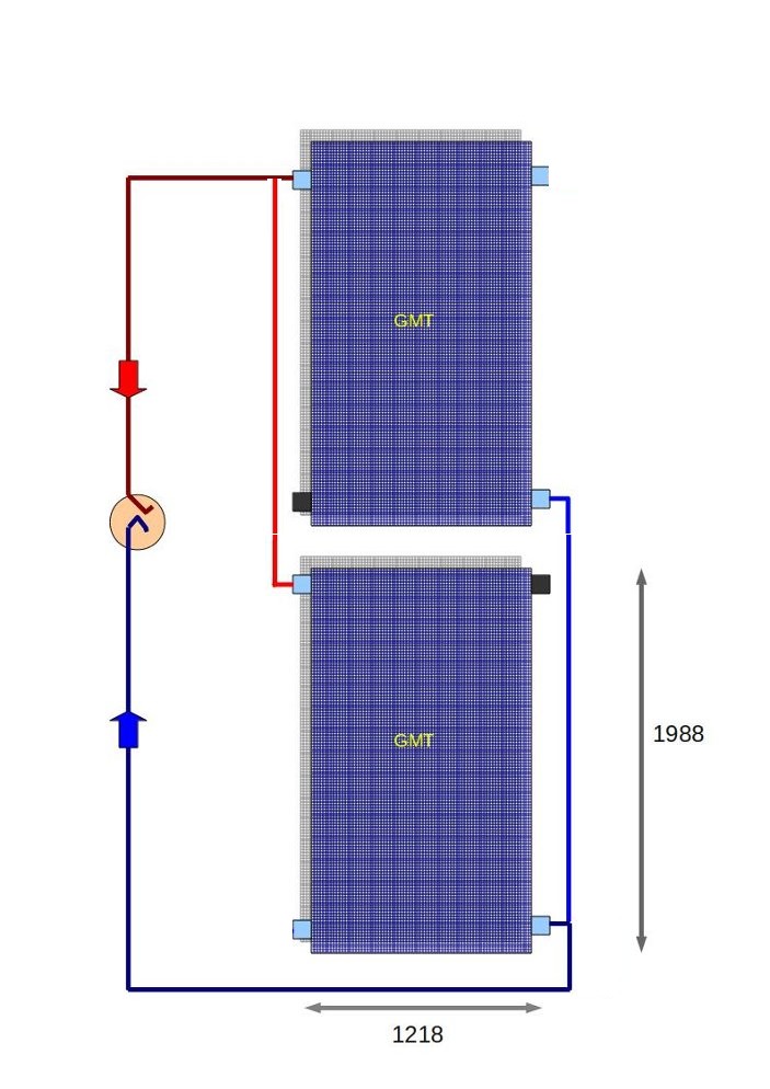

voilà un petit croquis de ce que je pense être le mieux pour le branchement, plutot que de les brancher en série.
qu'en pensez vous?

Vu que tu n'as que 2 capteurs, autant les monter en série.
Tu y gagnera en température, tu te complique bien les choses pour gagner une misère en rendement.
Ce que tu vas gagner en les plaçant en parallèle tu le perdra dans les liaisons :roll:
Avis perso
valtrede
Messages : 1519
Message par valtrede »
Même avis que ottiti surtout pour des capteurs en "échelle". Par contre je mettrai la flèche bleue dans l'autre sens!!!

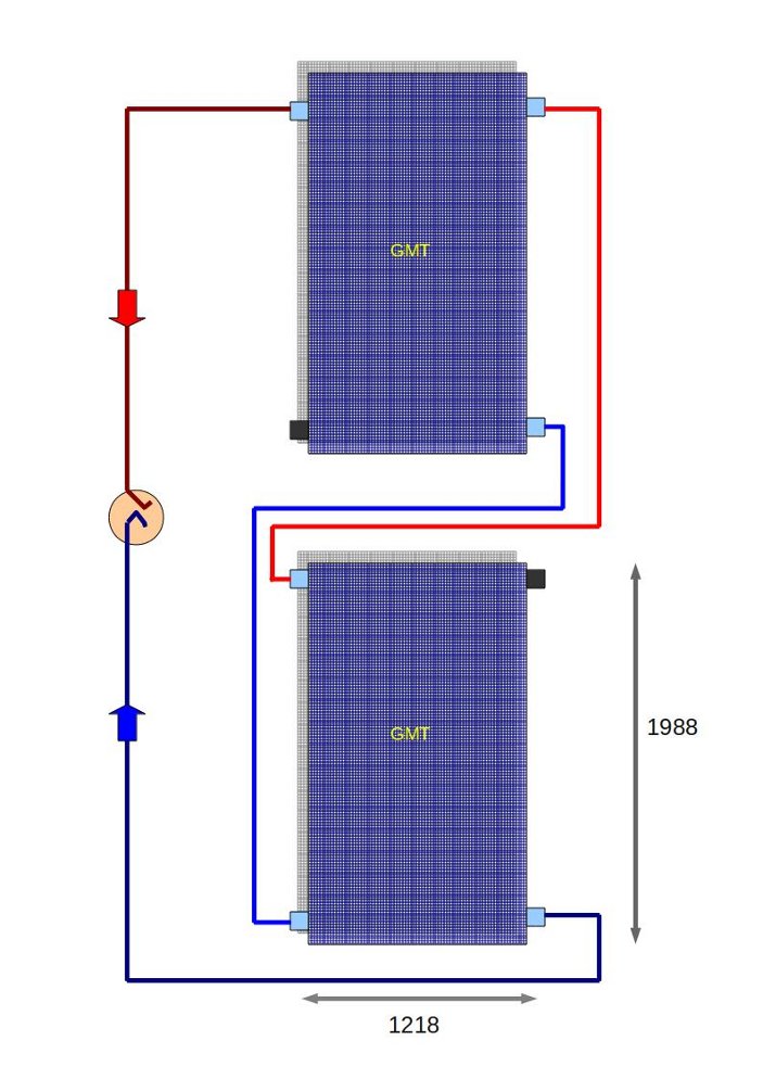

pour être plus précis, je ne calculais pas le branchement en fonction du seul paramètre température, mais plutôt en usure de matériel, le capteur du haut allant être soumis a une plus forte température et dégradation que celui du dessous si montage série.
mais c'est vrai qu'il vont être en façade à 90°, ça explique aussi votre point de vu je pense!
je joins le croquis en série, si ya une grosse boulette? corriger moi :roll:

Messages : 2663
bonjour a tous,
et ca, c'est pas mieux pour garder 2 panneaux au fonctionnement identique ?

Désolé de contre dire notre Momie préférée :-D
Pour de l'ECS , en série ce serait mieux :roll:
effectivement pour du chauffage je ne dis pas
Avis perso bien sur
Messages : 2663
en serie ou parallele, n'est-ce pas simplement qu'une question de debit ... ?
Désolé Ramses, mais j'aurai bien remis la flèche bleue dans l'autre sens. M'sieur, est-ce que j'ai bon ???
