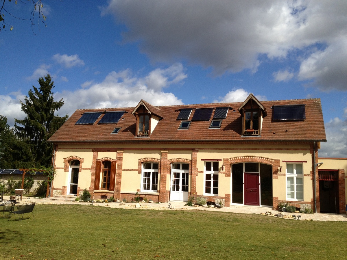

Dernière question: cela va-t-il donner une bonne idée à ton voisin de couper un peu ses arbres? Si c'est le bon voisin!
Le miens avait un peu de mal à comprendre, alors j'ai acheté le terrain devant la maison. Maintenant il y a beaucoup moins d'arbres devant la maison si on peut dire cela :grin: il y en a plus un :cool: les arbres du parc sont assez loin mais comme ils sont classé. Pas touche.
sans arbres
