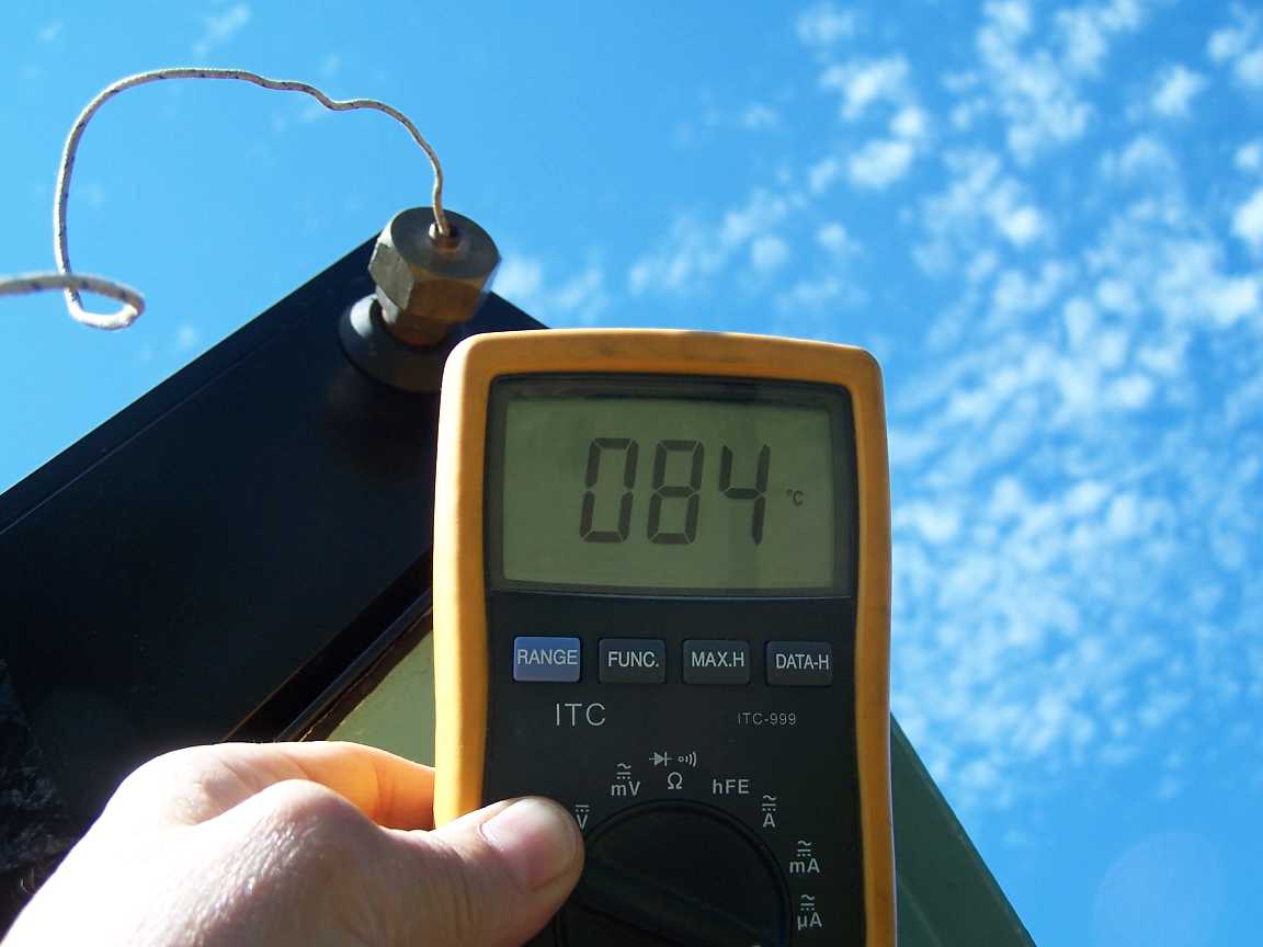

Sur mon premier montage (1981) la sonde capteurs était une sonde contact fixée sur le tube collecteur haut et enrobée dans une feuille d'alu. Suite à la défaillance de la sonde et de la régul, j'ai remplacée cette dernière par une Steca TR301 avec sondes Pt 1000. Le collecteur haut étant inaccessible de l'intérieur, l'ancienne sonde est restée en place. J'ai placé une sonde sur chaque champ de capteurs en contact avec la feuille de l'absorbeur et dont le raccordement bascule à midi solaire pour éviter qu'elles soient à l'ombre.
La température n'est pas exactement celle du fluide, mais une compensation sur le delta T° permet de ne pas avoir de "rebonds".
Une comparaison afficheur et thermomètre contact sur le retour capteurs, ne fait pas apparaitre un écart significatif.
L'écart entre les 2 sondes au moment du basculement n'est que d'1 degré, que j'estime être la tolérance de précision.
Le système fonctionne depuis 2009 sans pb majeurs.
En PJ photo des emplacements (passés et actuels).
Edité pour oubli : je suis en auto-vidangeable.

doigt de gant = tube 6/8 en cuivre brasé sur un écrou laiton
redressé pour qu'il soit au centre du collecteur du panneaux ...la longueur fait 40 cm
petite astuce ce n'est pas une pt 1000 encapsulée mais une pt 1000 sur platine époxy voir le cr ..la réactivité est bien meilleure il y a la même dans un doigt de gant à l'arrivée de la ligne au sous sol....
remarque avant modification cette dernière était collée sur le tuyau en cuivre sous l'isolant....réactivité trop longue et aléatoire...
merci de m'avoir lu.
salutations greg
