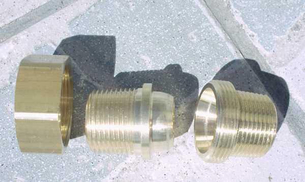

Bonjour et merci pour ta réponse. Il me semble que nous ne parlons pas de la même chose. Je mets une petite photo pour que nous en soyons sûre.
Raccord 3 pièces  de Solaire Diffusion

Je ne suis pas sûr de bien avoir compris où tu mets ces raccords par contre, depuis que j'ai eu à 2-3 reprises des problèmes avec des raccords coniques, je mets du téflon sur la partie conique comme cela quand tu serres, car permet de déjouter les problèmes liés à une surface pas parfaitement polie d'où les problèmes d'étanchéité...
Pour le reste pate et filasse, attention pour la pate, je prends maintenant du GEBAJOINT et pas du GEBATOUT (résistance à la température plus élevée)....

Nous ne parlons pas de la même chose, mes raccords vendus par SD cet été sont plus récents et prévus pour des sorties de capteurs à tube lisse de 22mm
Quoi qu'il en soit mes remarques sont les mêmes.
Je rajouterai que le serrage est très court (à peine 1/4 de tour en course, moins que le récents à bague) et doit se faire avec un couple très fort.
Je te conseille de les serrrer à fond une fois tes capteurs fixés sur les rails.
Come dit Fotourefair tu peux mettre un filet de GEBAJOINT sur le siège de la partie femelle, mais la première fois tu peux t'en passer.
JM

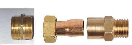

On peut faire comme ça aussi, avec un bout de cuivre bien sur...
Sans titre.jpg (9.58 Kio) Vu 5161 fois

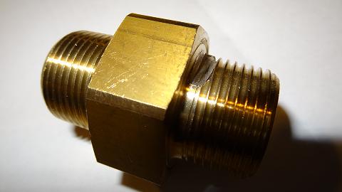

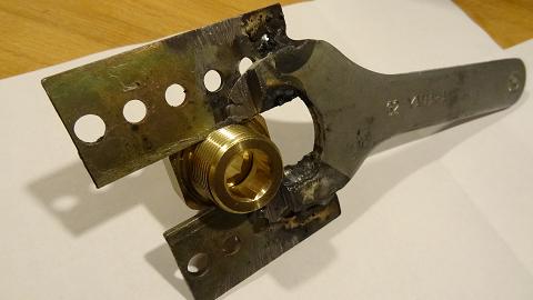

Suite à vos recommandations, et étant donné que j'ai déjà acheté les raccords, je les ai modifiés en faisant à la lime 2 petits plats pour pouvoir les tenir lors du montage et du démontage. Voir les 2 photos ci jointes.
le raccord modifié
le raccord modifié
Clé maison pour le maintien lors du serrage
