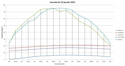

A mon avis le solaire à air est idéal en autoconstruction, et se prête à toutes les tailles et configurations, pour peu tout de même de capter un maximum au Sud . La position verticale est simplement plus pratique à mettre en oeuvre , et règle en partie la surchauffe estivale . L'absorbeur sombre peut être en métal , ou en ardoises comme j'ai fait .
Je ne me suis pas préoccupé du rendement , compte tenu du fait que toute calorie captée est bonne à prendre , et je sais que ce ne sera qu'un appoint journalier , mais au moment ou le tarif EDF est au plus cher ( heures pleines souvent ). Je constate un gain par journée ensoleillée de 5 à 8 degrés par rapport à la température de départ de la pièce concernée ( 1 capteur par pièce chez moi !). Pas mal à mon avis , et parfois on se retrouve en excès tellement c'est efficace . Je ne stocke pas , c'est vrai , mais les ardoises conservent une certaine inertie jusqu'à 19-20 heure , et à ce moment , sous 25° en fait , le verin thermique fait son travail et permet à la trappe haute de se refermer en douceur pour la nuit !
J'ai fais quelques relevés , à la fois dans une pièce chauffée avec absorbeur en alu noir , et dans une autre pièce non chauffée avec absorbeur ardoises .
Voici les courbes correspondantes , ou l'inertie de l'ardoise est bien visible .
Celà me convient , et je serais bien incapable de chiffrer le rendement exact , qu'il me semble inutile de connaitre face à la simplicité et la fiabilité du concept ! Cordialement Guy
