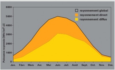

salut à tous,
Lors de notre conférence ce samedi, la question d'un participant et la réponse qui lui a été faite l'a laissée sur sa faim. Aussi ce genre de question risque de revenir alors autant que nous soyons tous sur la même longueur d'onde.
Comment expliquer la corrélation entre l'irradiation de 1000w/m2 lorsque le soleil brille plein pot en été et la puissance de 5000kwh/m2/j affichée sur la diapo (voir pièce jointe) qui fait penser qu'on peut récupérer autant d'énergie en une journée ? (alors que c'est fonction de la surface des capteurs)
michoko
michoko

ca se confirme:
ici http://www.cipcsp.com/tutorial/ensoleil ... rance.html (tt en bas)
et ici: http://www.viessmann.lu/etc/medialib/in ... echnik.pdf (p5)
donc ca devient logique. En juin tu peux récupérer 5000 Wh/m²/jour soit en moyenne 500W pdt 10 heures de soleil. Logique non ?

bonsoir toutes et tous,
[quote="lebritish"]sur le graphique y'aurais pas une erreur ds les unités.[/quote]
Tout comme Thierry, je pense qu'il y a confusion entre puissance et énergie. Les unités comparées ont un lien , mais... ne sont pas comparables!
w c'est instantané, wh c'est sur la durée.
Par ailleurs (sans connaitre la provenance des données), il serait intéressant de savoir si elles font références à un plan verticale ou horizontale (horizontale probablement), et à quelle latitude (45° nord?).
cordialement
cordialement

lors de la conférence, on avait émis le fait d'une erreur d'unité.
le graphique est tiré de là :http://www.cogesol.be/usr/documentation ... RMIQUE.pdf
mais tout le monde sait qu'en Belgique le soleil tape plus fort !
(là c'est moi qui vais me faire taper dessus
) (NON pas sur la tête !!!)
Modifié en dernier par Bernard (de Cagnes) le mar. avr. 09, 2013 13:58 pm, modifié 1 fois.

Salut Bernard !
le graphe me paraissait un peu pessimiste (quoique vu l'ensoleillement des derniers mois sous nos latitudes)! Mais du coup si ces mesures proviennent de nos cousins belges, cela s'explique.
[quote="Bernard (de Cagnes)"]
le graphique est tiré de là :http://www.cogesol.be/usr/documentation ... RMIQUE.pdf[/quote]
Si je me fie à ma documentation (annexes F du guide de la maison solaire) , le premier graphe présentant les moyennes mensuelles semble cohérent pour la région bruxelloise.
Environ 700wh/m².jour en janvier et à peine 5000wh/m².jour en juillet , sur le plan horizontale.
[referp=93036;quote="Bernard (de Cagnes)"]mais tout le monde sait qu'en Belgique le soleil tape plus fort ![/quote]
moins que chez Thierry : 1100wh/m².jour en janvier ou 6500wh/m².jour en juillet.
et que chez toi : 1000wh/m².jour en janvier et près de 6000wh/m².jour en juillet.
cordialement
cordialement
Modifié en dernier par AD 44 le mar. avr. 09, 2013 19:52 pm, modifié 1 fois.

[quote="MICHOKO"]
michoko[/quote]
[referp=93037;quote="MICHOKO"]Bonjour Bernard,
je crois que ce graphe prête à confusion surtout si on ne sait pas l'expliquer clairement (tu as eu en face de toi samedi un ingénieur, pas de chance
)[/quote]
Michoko,
Je pense que tu confuses là. (l'ingénieur Lebritish s'explique
L'unité de ce graph devrait etre des wh/m²/j c'est donc bien une enegie (wh) récuperable en une journée (par jour) en fonction de la surface des capteurs (par m²)
Donc a part le prbl d'unité rien ne me choque ds ce grapĥe. de plus une energie sur un jour cela revient a calculé une puissance moyenne. Et là on retombe sur l'ordre de grandeur de l'irradiation solaire à savoir une puissance de 1000 w/m².
CQFD ?
michoko[/quote]
Michoko,
CQFD ?

Je ne sais pas si je confuse mais je veux juste attirer votre attention sur la valeur journalière du rayonnement solaire en kwh/m2/jour qui est inscrite sur le graphe de nos amis belges qui donne 5000 kwh/m2/j ......car quand on parle d'irradiation de 1000w/m2 ce n'est pas cohérent mais je suis preneur de la formule de calcul qui donne ce résultat (la bière belge ne donne pas les mêmes résultats que la française...)
Si c'est une erreur d'unité sur le graphe , il faut l'enlever tout simplement

oups,
[quote="MICHOKO"]...le graphe de nos amis belges qui donne 5000 kwh/m2/j ......[/quote]
depuis le début, le k de kwh sur le m'avait échappé!!!!!!! sorry!
C'est soit 5kwh/m².jour , soit 5000wh/m².jour.
il y a bien une correction à apporter au document.

[quote="MICHOKO"]Bonjour à tous,
Si c'est une erreur d'unité sur le graphe , il faut l'enlever tout simplement[/quote]
Sur les 2 liens que j'ai mis plus haut il y a le même graphe mais avec la BONNE unité soit 5000 Wh/m²/j soit 5kWh/m²/j.
Là je comprends plus pkoi vous vous faites des nœuds au cerveau. Tout est logique. Je répète : 500Wh/m² en moyenne pdt 10 heures au mois de juin font bien 5000 Wh/m²/jour
Il est où le prbl ?
Il est où le prbl ?
