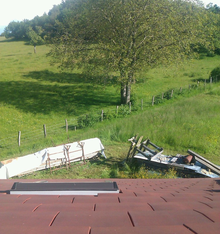

Messagepar ericf » Ven Juin 07, 2013 20:12 pm
J'ai parfois l'impression de passer pour une buse!!! :oops: Ne confirmez pas, que je garde mes illusions! Bon, on retente avec les photos...

Messagepar ericf » Ven Juin 07, 2013 20:18 pm
Et les 4ème et 5ème sur une nouvelle page!
Le grand pan est orienté à 25°sse et le petit à 15°sso, on voit les noyers qui effectivement ne gênent pas en ce moment mais qui pourraient être + problématiques en automne?!

Messagepar lebritish » Ven Juin 07, 2013 22:09 pm
salut,
pr la buse je te laisse voir avec les volatiles de pars chez toi :lol:
sinon vu les photos ca confirme ma première impression:
2 LMP112 sur le petit pan de toit à 15°sso.
Pr les noyer inutile de faire de l'huile ( :lol: ) vu la distance il risque te te gêner le 21 décembre mais enfin bon pr ce qu'il y a récupérer vers cette date là :roll:

Messagepar ericf » Sam Juin 08, 2013 22:06 pm
Ça confirme ma 1ère impression, Merci pour tout, les gars, y a + qu'à finaliser la chose, maintenant! A +
