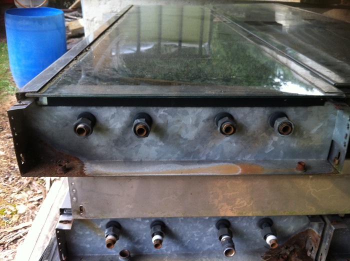

Je dispose de 42 capteurs plan ancien, rectangulaire, composé de 4 tube de cuivre 10/12 de 190 cm de long, récupérés gratuitement.
L'installation sera faite sur un talus, sur un support en acier, plein SUD, inclinés à 40° maximum pour une question d'esthétique, car à 56° (inclinaison optimum pour moi), mon épouse quitte le domicile....Et comme elle m'apporte quelques calories pour le chauffage, faut tout prendre en compte....
Je compte faire 3 groupes de capteurs, de 9m2 chacun.

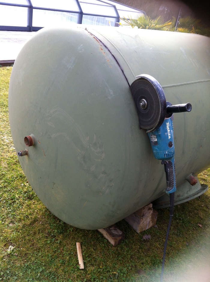

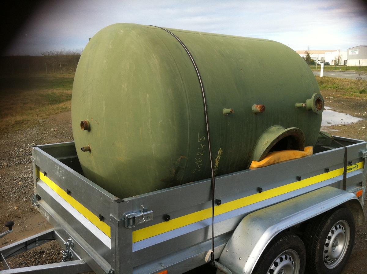

le ballon tampon de 2000 litres que j ai pu trouver (photo 2)
Et la découpe (5mm d'épaisseur!) pour y installer mon armature en inox avec les tuyaux annelés dessus (photo 1)
J'ai pu récupérer à la casse du tube rigide inox de 30 mm de diamètre, 3mm épaisseur, 25 ml pour 60 euros; j'ai de quoi faire une bonne armature, et rigide, que je placerais à l'intérieur de ma cuve, avec des traversées de parois en acier filetés.
Je vais d'ailleurs faire comme décrit par m_you49 dans une des ses fiches pour ces traversées.
Demain je passe commande définitive de mon tuyau inox annelé au pays du soleil levant...
A plus

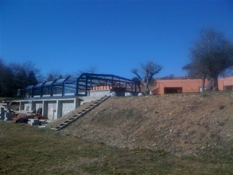

Et le talus sur lequel je vais installer mes capteurs. Le talus (30° environ) est baché aujourd'hui pour ne pas être embété par les herbes, et le support des capteurs sera légèrement relevé par rapport au talus, pour être à 40°, mais encore suffisamment bas pour ne pas dépasser sur la terrasse du haut et masquer la vue sur la partie droite de la maison (que l'on ne voit pas sur la photo)
le ballon tampon sera lui dans la partie droite du batiment de la photo, dans l'ouverture qui apparait, et donc plus haut que le haut de mon capteur le plus élevé.

bonjour tout le monde
Je reviens à nouveau vers vous car une question me "turlupine"
Dans mon schémas global mis en pièce jointe, je fais apparaitre mon champs de capteurs, en 3 groupes de 7x2 capteurs (de 0.66 m2 chacun), soit 9m2 chaque champs. Ils ne sont ni "serpentin", ni "echelle" même si plus proche de ce dernier montage car il manque juste les deux collecteurs latéraux.
Mes panneaux, comme déjà décrit, sont des panneaux récupérés, sans marque constitué de 4 tube CU de diamètre 10/12, en parallèle les uns des autres, dans le sens de la longueur, et de longueur 1.90m, pour une surface de captage de 40 cm de large.
Je les ai accouplé 2 par 2, suivant le montage dit classique (p39 apper), de sorte que j'ai constitué une sorte de panneau de 40 cm de large, sur 3.80 ml de long, soit 1.22 m2
A supposer que je mette des tuyaux collecteurs CU de 26/28, pensez vous que je pourrais alors les grouper par rangée de 3 (et non 2 comme aujourd'hui) ?
Celà aurait l'énorme avantage de réduire le cout en cuivre, mais aussi en travail puisque je passerais à 2 x 2 collecteurs au lieu de 3 x 2 collecteurs, et donc 1/3 de moins de raccords sur les collecteurs eux même.
J'ai simplement peur que le rendement du panneau du milieu en souffre, pour avoir lu des retours d'expérience la dessus. Mais c'était avec des panneaux tout à fait différent des miens. D'ou mon interrogation.
En fait celà reviendrait à "créer" des capteurs de 3 x 1.90 = 5.7 ml de long par 0.40 de large. Abbérant ?
Qu'en pensez vous?
Merci à vous pour vos retours et bonne journée.
Qu'en pensez vous?
