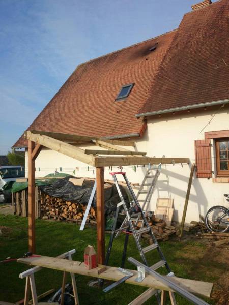

Le support reglable en inclinaison
Modifié en dernier par titimimienzo le sam. avr. 12, 2014 21:01 pm, modifié 3 fois.
