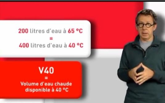

Attention, on a tendance a oublier la règle du V40 pour le calcul de la capacité des ballons

calcul du volume réel: loi V40
nombres de personnes multiplié par deux douches par jours, et en camping, pour y avoir fait la queue, les gens qui se douchent, ne le font pas que pour se laver: c'est a dire, ouvrir l'eau, se mouiller, fermer l'eau se savonner, ouvrir a nouveau et se rincer.

tiens Jamy nous explique bien comment Calculer, bon désolé c'est un peu de pub pour une marque, mais l'essentiel c'est de bien comprendre comment calculer son volume et Jamy n'a pas son pareil pour faire simple ( c'est pas sorcier)L'indice « V40 » est donné pour une eau chauffée à 65°C avec un ballon dans une ambiance à 20°C.
un chauffe-eau de 200L possédant un V40 de 1,75 (obligatoire à minima pour chauffe-eau classé « NF Électricité Performance catégorie C ») doit être capable de produire au minimum 1,75 fois son volume d'eau chaude à 40°C, soit 350L

La règle du V40 si je comprends bien me dirais de garder suffisamment de panneau, voir d'en rajouter ??
