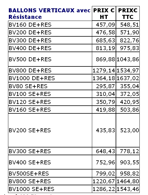

Info complémentaire : je dois le changer dans les jours qui viennent. Existe-t'il des ballons tri-énergie fiables ?

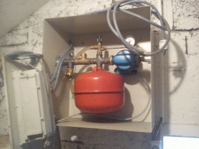

Perso j'ai
1 vase d'expansion sanitaire
2 groupe de sécurité
1 soupape
pour 3 ballons en serie
L avantage d'avoir 1 vase sanitaire en plus de ne plus perdre d'eau c'est que les groupe ne se déclencheront jamais
Donc pas besoin de les raccorder a l'égout, une simple gamelle dessous en sécurité suffit

- Bernard (de Cagnes)
- Messages : 879
Oui, tu as ceux du groupement
http://www.apper-solaire.org/Pages/Grou ... arif/index

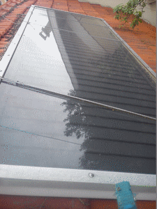

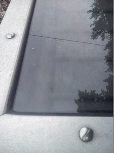

Pouvez-vous m'indiquer s'il est judicieux d'utiliseur le capteur solaire que je peux récupérer et dont je vous joins 3 photos ?
Capteur déposé à l'extérieur depuis plusieurs années (de 15 à 20 environ ) et jamais connecté.
Le capteur est constitué d'une "échelle" : tube horizontal haut relié au tube horizontal bas par une quarantaine de tubes perpendiculaires aux deux. Le groupe circulateur, commande, sondes tempé est de la marque Solefil. Ballon solaire vertical de 200l avec entrées par le dessous et résistance électrique au sommet.
Merci de votre avis
Merci de votre avis

[quote="Lalanne"]Le capteur est constitué d'une "échelle" ..[/quote]
Quelle est sa surface ?

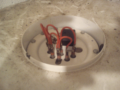

[referp=104550;quote="Lalanne"]Ballon solaire vertical de 200l avec entrées par le dessous et résistance électrique au sommet.
? il ne serai pas avec la résistance en bas ?
Pour charger des photos sur le forum, il faut le réduire en taille...

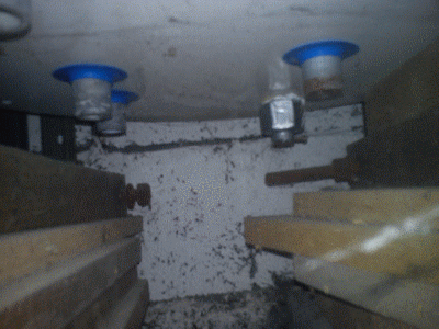

Bonsoir tous,Lalanne a écrit :Pour Jean Marie Striker
Photos réduites à 199Ko ou 352 Ko. Quelle est la procédure exacte pour les joindre ? Echec avec l'option" joindre un fichier"
Surface du capteur : 3.3m x 1m
Chauffe-eau avec résistance au sommet. Surpris également ! dès que je pourrai t'envoyer la photo tu pourras découvrir.

Oui certains CE solaire avaient (ont) la résistance sur le dessus pour faire l'appoint uniquement sur le haut du ballon.
Je pense que c'est une facilité de fabrication, utilisation d'un CE normale retourné sans avoir à fabriquer une cuve spécifique.
