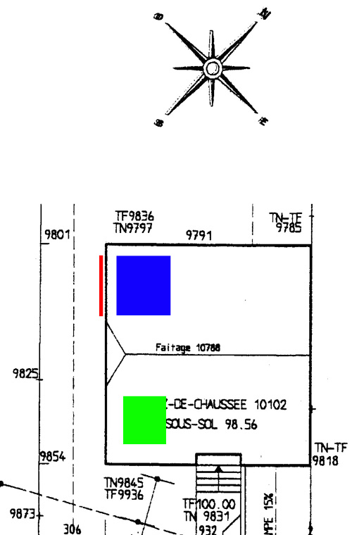

Je suis passionné par le solaire mais voilà la maison que j'ai acheté il y a 6 ans n'est pas compatible avec le solaire, à moins que je me trompe
je m'explique voila le positionnement de cette maison par rapport au sud
De plus le maire ne m'autorise que les zones marquées de couleurs rouge verte ou bleu pour poser des panneaux solaires, qui devront être dans le plan du mur ou du toit. Un casse tête sachant que mon toit est incliné à 40°!!!
j'ai déja oublié la zone bleue qui tourne quasi completement la tête au soleil!
mais la quelle des zones reste la plus interressante?
je n'ai pas trouvé de logiciel simple de simulation, quelqu'un peut peut être m'aider par son expérience.
quel type de capteur serait le plus approprié?
cordialement

bonjour les capteurs sous vides devant être moins sensible a l'orientation... si tu les mets la ou c'est vert. ca devrait quand meme donner quelques chose...

Voir si l'utilisation côté sud et ouest est possible avec des capteurs tubes qui posent moins de problèmes d'orientation. Ce sera ensuite une question de régulation.

autre solution ,quand elle est possible ,installer les capteurs en terasse ou jardin.

Je les mettrais en zone rouge : vertical sud-ouest avec des sous-vides.
C'est le meilleur compromis.
Pourquoi?
Tu évites les surchauffes estivales de par l'inclinaison.
L'hiver, tu as la bonne inclinaison : le soleil est bas (sud-ouest).
Les sous-vides 58 mm fonctionnent à surface maximale de -50° à +50°.
Ou les sous-vides de 70 mm en les orientant à 45° (sud).

La zone verte donne par deux fois des meilleurs simulations que la zone rouge. Environ 30%
