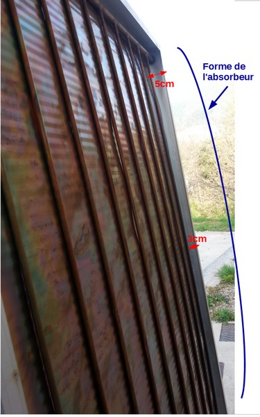

Deuxième interrogation, Après avoir retiré, l'isolant dans un des panneaux, j'ai constaté que l'ensemble absorbeur + tubes collecteurs en cuivre avait une courbure en arc (voir photo) Est-ce normal ?
Troisième interrogation, Par endroit l'absorbeur s'est déssoudé des tubes capillaires, puis-je le ressouder à l'étain avec une lampe à souder ?

A priori l'absorbeur semble être en cuivre NU ?
Pour la fixation des capillaires sur l'absorbeur tu as 2 solutions, les cavaliers en fil de cuivre pour les ligaturer (2 Petits trous dans l'absorbeur et lien derrière ou la brasure à l 'étain.
Etant donné que la soudure n'est pas facile à faire sur du cuivre oxydé, de faible épaisseur, personnellement je tenterai les ligatures mais si tu le "sent" bien tu peux tenter la brasure.
La courbure des tuyauteries n'est pas trop gênante du moment qu'elles ne touchent pas la vitre.

Ce qu'on voit sur la photo précédente c'est l'arrière d"un panneau dont j'ai enlevé le fond en tôle.
La face avant de l'absorbeur est recouverte d'une couche de revêtement sélectif au titane (couleur bleue foncée) :

Revêtement TINOX donc on y touche pas. Pour la fixation des capillaires sur l' absorbeur, dans ce cas les cavaliers me semblent être la meilleur solution (La chauffe risquerait d'abimer le revêtement)
