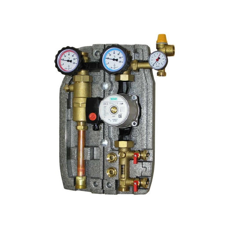

depuis quelques temps, je trouve que le rendement de mon installation s'est affaiblit. Le gain de température de mon eau monte beaucoup plus lentement qu'à l'habitude. Aussi je perçois quelques glouglou lorsque la pompe de circulation se met en route, ce qui laisse présager la présence d'air dans le circuit.
Est ce habituel le perte de liquide ?
Durant la période de l'été, mes capteur n'ont pas dépassé 60° en plein soleil alors que d'habitude cela avoisine les 90°. Le manomètre présent juste avant le vase d'expansion indique encore 3 ou 4 bars de pression. Cela reste assez stable.
Mon installation est composé d'un ballon tank in tank de 600l ( d'un circuit à serpentin solaire et de 4 panneaux type plan. Ma régulation solaire est une emmerit
Mon installation à 3 ans. Je n'ai fait aucun entretien dessus.
Merci de vos conseils

Comment dois je m'y prendre pour purger le système. Je pense qu'il y a un bouchon de dégazage sur mon module solaire. Est-ce que cela suffit pour éliminer l'air du circuit ? Je pense que je dois le faire avec la pompe de circulation en route?

Concernant mon module, le vase d'expansion solaire est installé sous le débitmètre avec une dérivation en T est ce judicieux ? Pourquoi n'est il pas installé directement sous le module de sécurité ?

En dessous du thermomètre chaud tu as le séparateur de bulle en laiton avec une petite vis. Si tu as une pression de 2/3 bars, tu peux faire une petite purge à chaud et une autre ce soir quand tout est a l'arrêt. Pas la peine de faire couler 1/2 l de liquide :) juste jusqu'a ce que du liquide sorte. Et profite en aussi pour deviser doucement la grosse vis qui est sur la tête de la pompe (même en fonctionnement) au cas probable que de l'air reste dedans :)) même principe jusqu’à ce qu’une ou deux gouttes d’eau sortent.
Pour la pression regarde ce soir a froid et dis nous (donne nous également la température du ballon ecs )
bye
bye

Hier, j'ai donc dévissé le système de dégazage coté thermomètre rouge, à chaud dans un premier temps il y a eu un départ d'air et ensuite du liquide donc j'ai refermé.
Hier soir à froid j'ai fait la même chose : rien pas d'air dans le système juste du liquide. Par contre je ne l'ai pas fait avec la pompe en marche.
le ballon à chauffé normalement hier dans la journée : t°c en haut du ballon 62.5°c

Ok donc c'est une bonne nouvelle.
La journée il faudrait que tu sois vers 2 bars de pression .
Il faudrait également que tu desserres la visse sur la tète de pompe , tu n'as aucun risque de vider le circuit mais si il y a de l'air il va partir de suite .
bye
bye

Impec si Le rendement est au rendez vous,
Pour la Vis de purge sur le Moteur du circulateur ainsi que tout autre purge d' ailleurs, attention tout de même à la T° du caloporteur qui pourrait s'en échapper , à 90 ° ca commence à faire des dégâts .
Cdt

Sur mon installation j'ai un débitmètre, comment faire pour régler le volume d'échange de fluide caloporteur. ( CF photo de mon installation quelques message plu haut. Je n'ai sur ce débitmètre qu'une vis qui fait un quart de tour et c'est tout.
Aussi sur les deux thermomètre ( aller et retour), je constate régulièrement une grosse différence de température ( 40° pour le retour bleu et 80° pour le départ rouge) est-ce normal ? Lorsque la pompe solaire se met en route normalement il devrait y avoir plus ou moins équilibre des température ce qui imposerait l'arrêt de la pompe. Or chez moi la pompe se met en route à une certaine température et se coupe on varie 1 à 3 minutes après donc l'échange de fluide dans le ballonnets à mon avis un peu court.
Je dispose d'une recul RESOL Deltasol BX avec système 3 d'installé. Je ne vois pas comment je peux régler la durée d'activation de la pompe. hormis par un écart de température plus important
Je dispose d'une régal UVR 16x2 mais je suis un peu largué dans la programmation. donc je ne m'en sers pas c'et bien dommage mais personne ne me vient en aide à ce sujet...
Merci de votre retour
nouvel journée, nouvelle question...

Tout vite un delta de 40 me semble beaucoup ( manque de débit ??? peut être due effectivement à la présence d'air, tu as bien purger le haut des panneaux et la pompe ) ,une fois bien purgé il faudrait regarder la doc des panneaux qui conseille un débit / panneau * par le nombre et tu as ton débit. Niveau réglage c'est bien la visse au dessus du debimètre mais c'est une sorte de vanne 1/2 tour donc tu règles bien ton débit avec celle-ci sur une faible course.

j'ai quatre panneaux type plan. Normalement il y a une purge d'air en haut des panneaux ?
Pour ma part j'ai purgé le circuit complet. je n'ai a priori pas d'air dedans.
Si c'est la vis qui est sur le débit mètre elle est en position ouverte complètement (enfin je pense) de toute façon je ne vois rien qui change quand je l'actionne
je n'entends pas de flou flou dans les tuyaux non plus
Pour mes réglages de base j'ai les rapports suivants :
DTO : 6k : Différence température d'activation
DTF : 4k : Différence température de désactivation
DTN: 10k : différence de température nominale
AUG: 2k
R MAX : 60°c : seule max du réservoir
SR MAX : 2 ( sonde référence pour le seuil max du réservoir ) Inférieur
Limite t°c capteur : 130°c
l régulation surveille la T°c mesurée entre S1 (capteur) et S2 (réservoir inférieur) si la différence de t°c entre ces 2 sondes est supérieure à la DTO la pompe R1 se met en route.
voilà mes réglages a priori rien de pus simple
Actuellement S1 = 106°c ( capteur) et S2 : 39,5°c (réservoir inférieur)
La pompe ne se met pas en route;
Je regarde sur les thermomètres du module solaire :
Départ : environ 30°c
Retour : environ 30°c
Est ce normal ?
AUG: 2k
Est ce normal ?
