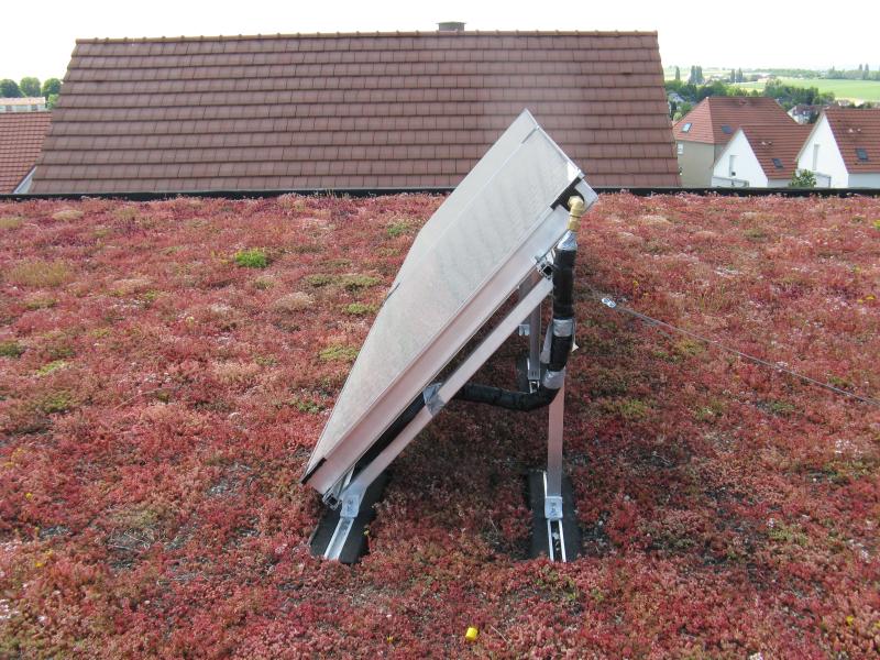

Notre maison située en Alsace est équipée depuis 2 ans de 2 capteurs plans (5m2 au total) sur le toit, et d'un ballon solaire de 300 litres.

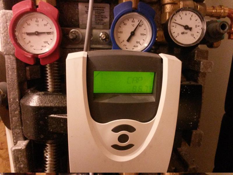

La régulation est gérée par une station à mon avis générique, Deltasol C4 SKSC1 (voir PJ). L'ensemble me semble fonctionner correctement, cela dit, certains détails de fonctionnement me paraissent bizarres :
- en fonctionnement de la pompe de circulation, L'eau arrive au ballon bien plus chaude (d'environ 20°C, voir PJ) que ce qui est affiché par la sonde insérée dans les capteurs solaires. Avec en plus le delta de déclenchement (qui peut être réglé plus élevé en été), j'ai bien peur qu'à la longue cela provoque des chocs thermiques avec de l'eau qui arrive à 100°C dans un ballon à 60°C.
capteur à 86°C mais eau qui arrive à 98°C...

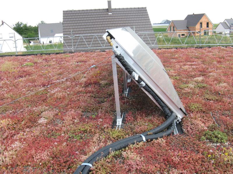

par ailleurs la photo des capteurs montre que les lignes solaires sont mal protégées des attaques des bestioles (sans parler de l'isolation des lignes d'une épaisseur insuffisante.)

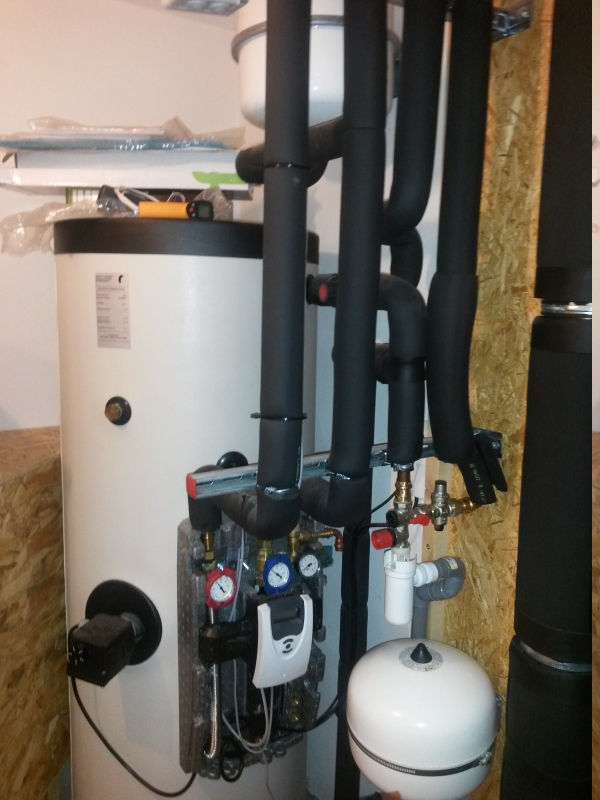

Quelques photos plus détaillées côté bas de l'installation.

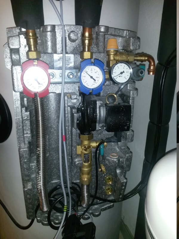

De gauche à droite : l'arrivée des capteurs vers le ballon, le départ du ballon vers les capteurs, le manomètre qui est autour de 1 bar à l'arrêt, panneaux froids, et juste au-dessus, la soupape de surpression à 6 bars reliée à .... rien :-)
régulation de près
régulation de près
Côté départ ballon vers capteurs, le débitmètre sous la pompe, qui bizarrement ne débite que 1~3l/min sous 50% de vitesse de pompe, et tant que l'eau chaude n'est pas arrivée au ballon. au bout de 1 à 2 minutes, c'est rapidement au maxi (~ 13 l/min). La vanne de débit sur le débitmètre est à fond, la pompe est réglée à fond.
En s'éloignant, de gauche à droite :
régulation de loin
régulation de loin
- arrivée (chaud) des capteurs vers ballon
- départ (refroidi) ballon vers capteurs, avec vase d'expansion du circuit capteurs au dessus du ballon
- départ ECS du haut du ballon, relié à la vanne 3 voies (mélange via l'arrivée froide la plus à droite), distribution d'eau chaude vers le haut.
- la plus à droite, côté mur, arrivée d'eau froide via réducteur de pression puis groupe de sécurité, alimentation du ballon en bas et vase d'expansion ECS en bas, relié à la vanne 3 voies au-dessus du groupe de sécurité.
J'espère que c'est clair, je m'y perds moi-même :-)

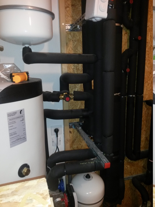

Une vue de côté, si ça peut être plus clair :
de côté
de côté

yves35 a écrit : par ailleurs la photo des capteurs montre que les lignes solaires sont mal protégées des attaques des bestioles (sans parler de l'isolation des lignes d'une épaisseur insuffisante.)
Que faut-il poser contre "l'attaque de bestioles" ?
Quelle épaisseur d'isolation faut-il mettre ? Avec quel matériau ?
il y a sans doute un purgeur auto au niveau du ballon (près de vos thermomètres)
Voir photos plus bas : j'ai bien peur qu'il n'y en ait pas. Les photos plus haut datent de l'installation sur le toit, Il faudrait que je regarde s'il n'y a pas de vis de purge au dos des capteurs, j'en doute fort, mais pas motivé pour monter sur une échelle à 7 mètres de haut :-(

yves35 a écrit : La température donnée par votre thermomètre rouge n'est peut être pas correcte, ces engins ne sont pas toujours fiables
J'ai assez confiance dans l'ensemble des thermomètres, car juste avant coupure ils indiquent tous les 3 la même température. Tôt le matin, la sonde dans les capteurs indique la température extérieure, et tard le soir les thermomètres indiquent la même chose, légèrement moins que la température dans le ballon.

J'ai bien peur qu'il n'y en ait pas de séparateur d'air, ni de dégazeur (option écartée d'après ce que j'ai lu dans la documentation)
ice 54 a écrit : peut être même aussi la tête de la pompe (dévisser la vis sur le bout de la pompe) et faire le point mais j'ai vraiment l'impression qu'il manque un purgeur,
Oui je pense qu'il aurait fallu mettre un purgeur automatique au point bas (sortie froide du ballon), quoique le propylène glycol ait tendance à les boucher.
Oui j'ai vu dans la doc de maintenance qu'il faut dévisser une vis sur l'axe de pompe, puis pousser sur l'axe de pompe. J'ai juste peur que ça vide tout le circuit :-) Faut-il bloquer les clapets des vannes anti thermosiphon avant de dégazer l'axe du circulateur ?
ice 54 a écrit : l'installateur a voulu faire un truc sympa avec des coude en laiton mais il a viré le purgeur. Ou est la sonde ? J'ai l'impression de la voir sur le côté du panneau donc dans l'air et pas dans l'eau ( ce qui expliquerais la différence de température l’air serait à 86 et l’eau a 100 ). Si c’est le cas il faut reprendre pas mal de truc enfin avant confirme nous ou est la sonde.
bye
Oui l'installateur a voulu fiabiliser/simplifier, à mon avis, en enlevant toutes les sources de panne/grippage/perte de pression.

sur ce type de capteur la sonde se raccorde dans un doigt de gant spécifique , c'est le joint noir qu'on voit sous le raccord de sortie
ce qui est anormal c'est la variation de pression entre à froid et en marche : ça veux dire que le vase ( blanc ) n'est pas gonflé à la bonne pression et ne fait pas son office : d'ailleurs pouvez vous confirmer que à la mise ne service la pression était bien constante ?
et donc je renouvelle mon conseil de placer une pompe sur les raccords de remplissage : au point ou vous en etes je changerai également le fluide par un glycol neuf , vous faites tourner en canard dans une réserve pendant 2 h et ça va vous chasser tranquillement les bulles ; à faire un jour ou il ne fait pas beau

pour le calorifuge sur le toit , le matériel est du polyuréthane renforcé spécial solaire ; on peut améliorer en protégeant des attaques d'oiseaux en ajoutant du scotch alu ( bande alu autocollante se trouve en GSB au rayon fumisterie )
surtout il faudrait en profiter pour isoler les coudes en entrée et sortie de capteurs
pour le lestage effectivement des sacs de sable , ça peut etre une solution facile à mettre en oeuvre : mais faut 150 kg par capteur minimum
