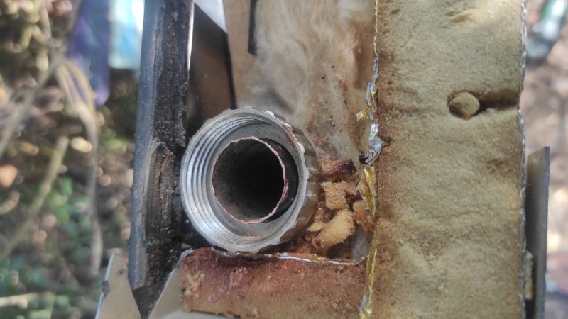

N''ayant pas trouvé de solution autre que par soudage, qui me parait périlleuse au moins pour moi compte tenu de la proximité de la vitre, de son joint, et de l'isolation en mousse, j'ai développé ma propre solution sur la base d'un collet battu. Comme la pression sera faible, j'espère que ça tiendra.
Voici les photos.

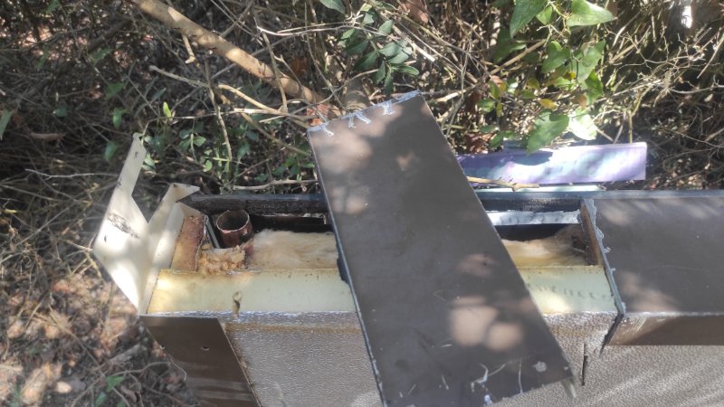

Découper le joint de la vitre au cutter pour le séparer de l'encadrement du panneau sur une trentaine de cm.
Découper le cadre du panneau à la scie vibrante
Arrondir le tube au mieux avec un cone

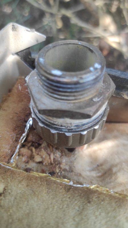

Mettre une douille filetée en 3/4 aussi ajustée que possible sur le diamètre du tube en cuivre

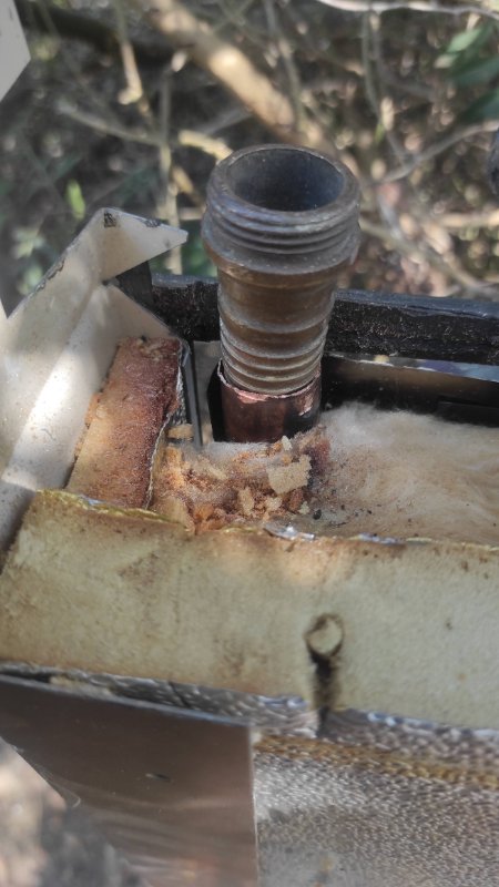

par Deuffe
Former le collet battu avec un petit marteau; attention comme on le voit sur la photo le cuivre est fin et se fissure facilement

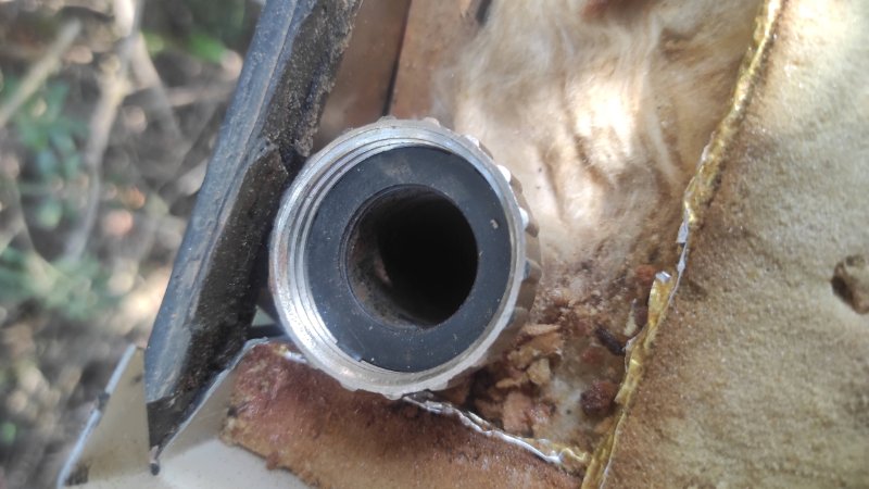

Ajouter un joint ; personnellement, à cause de la mini fissure, j'ai bourré de pâte à joint moteur qui tient 250°
Ajouter une pièce de 2 € (ou 2F si vous en avez)

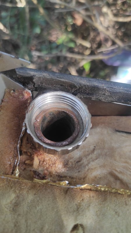

par Deuffe
Ajouter un mamelon

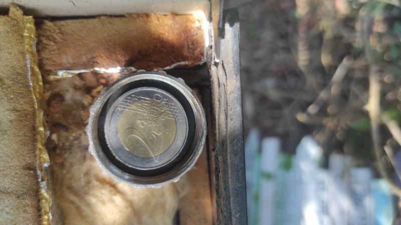

Évidemment on peut aussi ne pas mettre la pièce de 2 € et utiliser le raccord comme entrée ou sortie du circuit fermé de chauffe
J'ai ensuite remis la plaque découpée en place en la collant avec du joint silicone

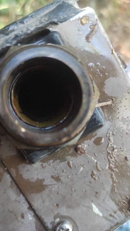

par Deuffe

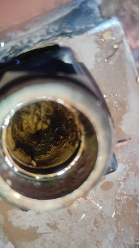

Je pensais ne pas voir d'autre souci mais je n'avais pas vu que de l'autre côté le démontage du raccord avait vrillé le tube 4/5 cm plus loin.
A l'œil nu, on aurait ou croire que tout allait bien

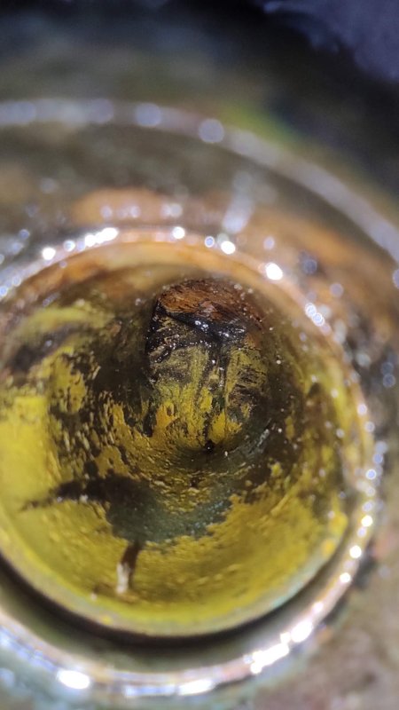

Mais avec un peu d'éclairage on se rend compte que c'est bouché
Et c'est encore plus clair en mettant son appareil en mode macro et en éclairant avec un flash permanent
