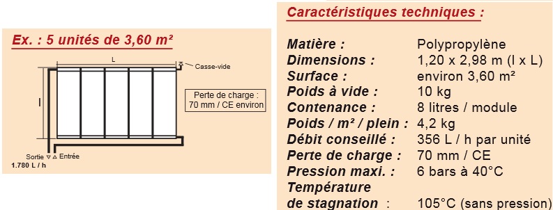

Voici les caractéristiques des panneaux, se sont des Giordano polytub M.
Polytub M Giordano.jpg (78.04 Kio) Vu 7442 fois

J'ai réalisé une modif vue sur un schéma sur internet (mais je ne comprends toujours pas trop le comment du pourquoi) :
Polytub M Giordano modifié.jpg (22.29 Kio) Vu 7430 fois
C'est beaucoup mieux, le glouglou a toujours lieu mais beaucoup plus haut (j'ai décalé la mise à l'air de 2m vers le haut du toit.
Du coup déjà, d'en bas, on entend rien. C'est déjà ça. Et le fonctionnement est un peu amélioré, les glouglou sont moins intenses comme ça....
Mais ça ne résout pas vraiment mon problème, au niveau en tout cas de sa compréhension....
