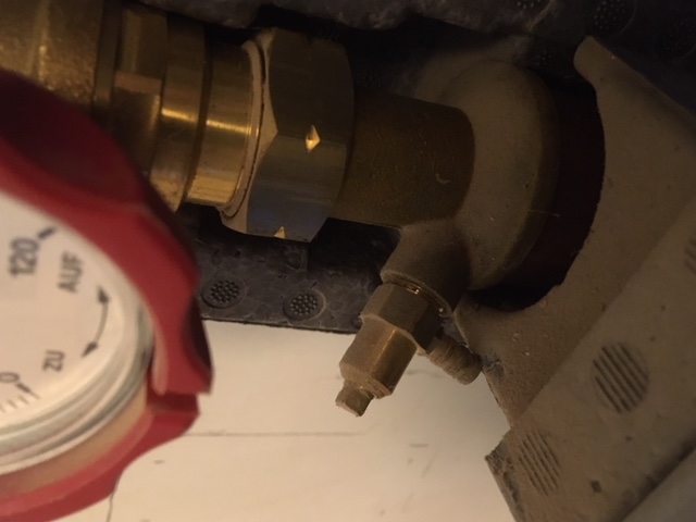

J'ai consulté les notices et vue qu'il y avait un système "Air jet" avec purge, le plombier l'a apparemment pas vu... je peux le faire?

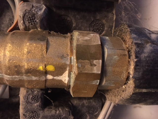

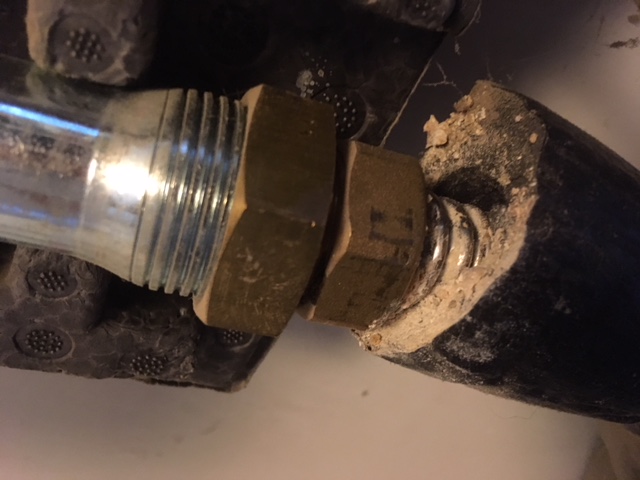

suite des photos

Une fuite lente, principalement au niveau des raccords Ballon? capteurs?
Une montée en ébullition avec un rejet du liquide par la soupape de sécurité
Le percement ou la porosité de la membrane du vase d'expansion

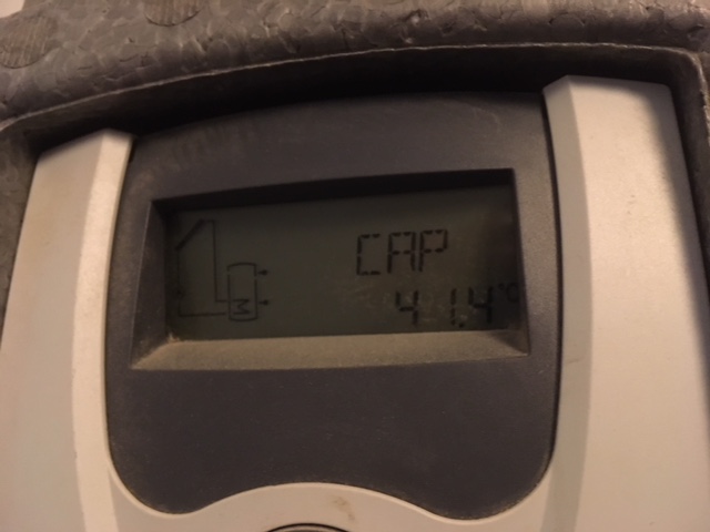

ce matin à 9h30 j'ai pris la photo, les températures étaient à peu prés équivalente...
on ne voit aucune fuite nul part...
depuis ce matin j'ai purgé avec le airjet et remis de l'eau. j'ai baissé le LIM de 140° à 100°. Depuis j'ai l'impression que les panneaux chauffent moins, là il fait 30° et 'ai 60°au niveau des capteurs... ces derniers jour avec 36-38° dehors ça montait à 120°
Re: chute pression manomètre liquide chauffe eau solaire son
Posté : mer. août 08, 2018 22:11 pm
par ROCHA 84
Si l'on réfère aux valeurs indiquées par les des deux thermomètres sur la photo il n'y a pas encore de circulation ce qui peut être normal à cette heure-ci. Le démarrage du circulateur étant commandé par la différence de température entre la sonde capteur et la sonde du bas du ballon, cette différence qui est paramétrable avec la régulation est généralement comprise entre 6 à 10°C.
Remettre de l'eau, c'est une solution de dépannage en été, mais avant les premières gelées il est impératif de remettre du glycol (antigel) et vérifier le degré de protection car l'adition d'eau dans le circuit diminue le degré de protection contre le gel.
il serait aussi judicieux de vérifier qu'il ny a pas d'air dans le circuit
Concernant la pression, on peut partir sur une base de 1Bar le matin avec les capteurs froids( sans circulation)
L'installation est elle actuellement fonctionnelle dans la journée ? si oui, il faut seulement surveiller la pression dans le circuit. Vérification à effectuer le matin avant 8h et comparer les valeurs, elles devraient être quasiment identique d'un jour sur l'autre.

sur la facture est inscrit un purgeur manuel isolé, serait ce l'airjet (photo 4)? ou sur le capteur et le plombier l'aurait pas vu?
à quel moment faut il purger, matin après midi soir???

pour le purge airjet à quel moment de la journée faut il le faire? et je suppose circulateur arrêté
