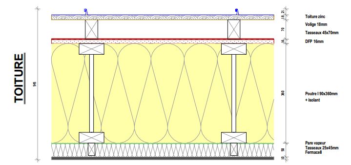

Voici le profil de ma charpente :
profil charpente.JPG (42.82 Kio) Vu 15402 fois
Le charpentier m'avait dit qu'il n'y avait pas de soucis à se fixer sur les tasseaux de 45x70 et pas de soucis pour le poids.
L'objectif est de mettre 3 panneaux solaires thermiques dans un 1er temps, et d'avoir de la place à côté sur les rails
pour du PV dans un avenir plus ou moins proche.
