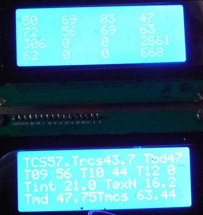

Ce problème m'est arrivé il y a quelques temps. Depuis, les capteurs sont malgré tout montés, et j'ai fait une installation (Arduino) qui permet de surveiller le rendement des capteurs. (Chaque capteur est équipé d'une sonde de température 18B20). Toutes les valeurs sont visibles et éventuellement enregistrées 7/7 24/24.
Parmi les 8 capteurs que j'avais, un a été cassé, j'en ai donc racheté un qui est neuf.
Je te joins une photo des températures des 8 capteurs .
Ce sont les 2 rangées du haut, le neuf étant le 3ème de G à D.
Ces valeurs sont de l'été 2018 qui n'a pas manqué de soleil. J'espérais comme toi que l'évaporation améliorerait les résultats, j'ai pourtant essayé d'envoyer de l'air comprimé dans les capteurs pour faire circuler l'air. En fait je ne vois pas de changement.
Désolé de cette conclusion pessimiste.
