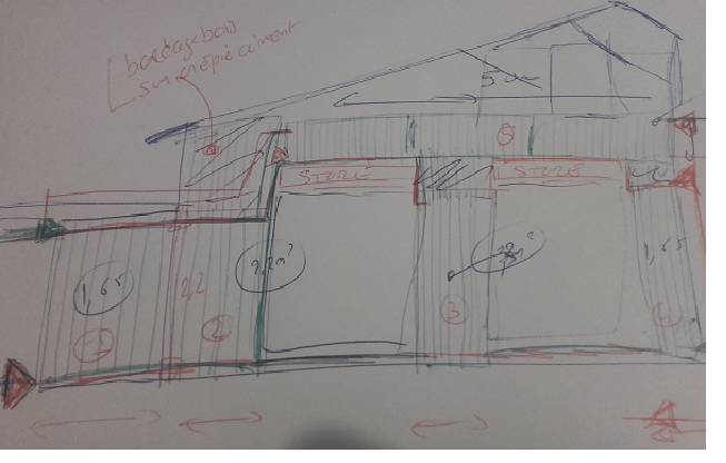

Le pb c'est que les dimensions classiques de capteur réduisent considérablement la surface que je pourrais utiliser. J'ai fait l'exercice avec tout les capteurs du groupement d'achat,
J'ai n'ai cependant pas considéré le capteur en 600mm du fait de coût au m2 (50/100 plus cher que les autres).
La façade ressemble à ça. Le problème c'est les ouvertures.
Je suis bien sur favorable a une solution sur le coin coin si cela peut convenir.
Facade Sud-Sud Est
Facade Sud-Sud Est
cdlt
De gauche à droite : 1.75m, 2.4m de baie vitrée, 1.5m, 2.4m de baie vitrée, 0.75m
de bas en haut 2.2 de hauteur de baie environ et 0.8m de hauteur au dessus des stores.

un plan plus parlant serait le bienvenu. des cotations explicites, pour le dire autrement ;-)
edit
je vois que tu viens de rajouter des dimensions. si je comprends bien effectivement c'est pas idéal pour les capteurs courants.
une idée ? du capteur thermique eau pour ce qui passe, production ecs, et des capteurs à air chaud autoconstruits pour les dimensions exotiques. l'air chaud c'était pas à ton programme mais c'est une solution simple et assez intéressante, à mon avis.
