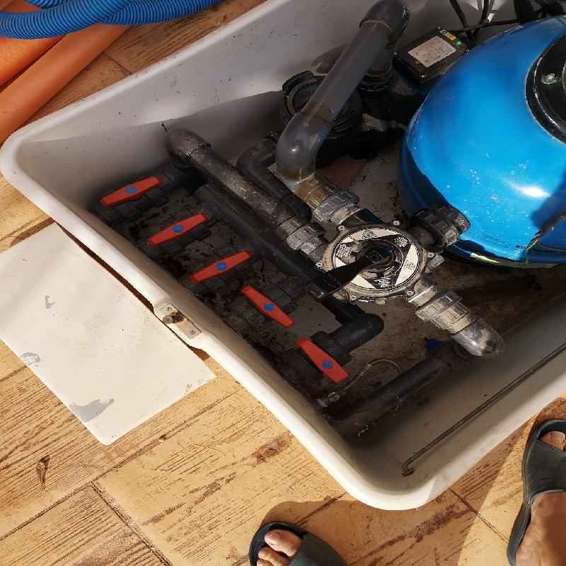

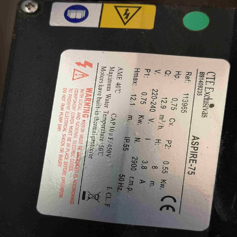

Commence par faire une photo de ta pompe de piscine.
Et essaye de retrouver sa référence. Avec une notice en ligne, on devrait pouvoir t'aiguiller sur l'emplacement où brancher tes tuyaux ;)
ça sera beaucoup plus simple que de contourner cette difficulté passagère ;)

Voilà les photosj2c a écrit :Commence par faire une photo de ta pompe de piscine.
- IMG_20191015_170248_resize_71.jpg (115.53 Kio) Vu 6273 fois
- IMG_20191015_173120_compress77_resize_37.jpg (217.84 Kio) Vu 6273 fois
Re: Quel genre de pompe ?
Voici les caractéristiques de la pompesGuycor a écrit :Voilà les photosj2c a écrit :Commence par faire une photo de ta pompe de piscine.
Pompe de piscine Aspire Aquallice 75 de 3/4 CV
Il s’agit d’une pompe centrifuge monocellulaire monophasée à amorçage automatique avec préfiltre intégré, qui se caractérise par son fonctionnement silencieux. Son application est la recirculation et la filtration de l’eau dans les petites et moyennes piscines.
Connexions: aspiration et refoulement: raccords pour collage Ø 50 mm.
Débit / pression 11,6 m3 / h à 8 mca.
Pompe 3/4 hp
Pompe très compacte
Recommandé pour la recirculation et la filtration de l'eau dans les spas et les petites et moyennes piscines.
Matériaux de construction:
Corps de pompe, support et roue en polymères thermoplastiques.
Diffuseur en polypropylène chargé de fibre de verre.
Rouler dans du Noryl® avec une charge en fibre de verre.
Support de joint en polyamide avec charge en fibre de verre.
Arbre moteur en acier inoxydable AISI 420.
Joint mécanique en graphite et oxyde d'aluminium.
Couvercle du préfiltre en polycarbonate transparent facilitant la vision du degré d'étanchéité du préfiltre sans nécessiter de démontage.
Carter de moteur en aluminium L-2521.
Enroulement imprégné de vernis époxy.
Caractéristiques du moteur:
Entièrement fermé, protection IP55, avec ventilation extérieure.
1 x 230 V monophasé, avec thermoampère intégré et son condensateur correspondant.
Les moteurs triphasés doivent être protégés par l'utilisateur. Tension d'alimentation 3 x 230 / 400V à 2900 tr / min.
Peinture par électrophorèse assurant au moteur une grande résistance à la corrosion.
Grande puissance d'aspiration.
Connexions:.
Applications:
Pompes centrifuges monocellulaires à amorçage automatique avec préfiltre intégré spécialement conçues pour la recirculation de l'eau dans les piscines.
Un grand merci
un capteur solaire ça se branche après la vanne 4 voies sur le tuyau qui va aux buses
effectivement c'est serré car dans l'idéal il faut créer un by-pass sur ce tuyau. ( 1 piquage , 1 vanne , 1 piquage )
en DN 50 ça prend bien 400 mm
C'est exactement là que je ferais aussi.flen42 a écrit :un capteur solaire ça se branche après la vanne 4 voies sur le tuyau qui va aux buses
C'est peut-être serré, mais il y a un bout de tube de 20cm qui peut être coupé et dérivé.
Pour bien expliquer :
Sur la photo du haut :
Le tuyau d'en bas vient de la piscine, et rentre dans la vanne 4 voies en direction de la pompe. C'est l'aspiration : il ne faut rien mettre ici.
Juste au dessus, il y a 4 vannes qui servent pour aller aux différentes buses d'alimentation de la piscine. C'est le retour piscine.
C'est idéalement là qu'il faudrait mettre l'échangeur solaire.
En remontant le circuit, on voit que ces 4 vannes ont un tube commun, qui lui revient sur la vanne 4 voies.
C'est ce tube commun qu'il faut couper, mettre 2 coudes pour se faire de la place. Puis ajouter 3 vannes. (celles du bypass)
ça sera plus simple que d'ajouter une pompe indépendante;
Le problème de la pompe indépendante, c'est que si tu vient pomper l'eau de la piscine.. elle ne sera pas filtrée : donc tu vas encrasser toute l’installation.
En te rebranchant sur la pompe existante comme je te l'ai expliqué, tu bénéficies de la filtration de la piscine.
Si la modification du l'installation t'inquiètes, tu peux toujours demander conseil à un pisciniste. Il pourra te faire la modification du bloc sans doute pour moins cher que l'achat d'une pompe dédiée.
C'est de la découpe de tube en PVC.. et de la colle PVC et quelques raccords. Pas trop compliqué pour un artisan.
