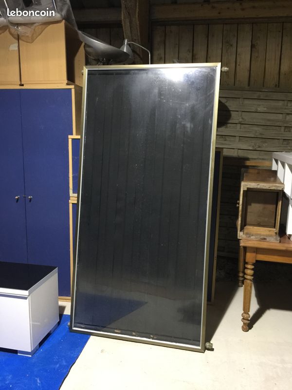

J'ai fais un acompte pour un très bon deal sur des panneaux solaire thermique auto-vidangeable d'occase, mais je n'ai pas d'intérêt à les utiliser de cette manière en auto-vidangeable.
Je voudrais les faire fonctionner en thermosiphon, ma question est simple, il ne devrait pas y a voir aucune pression importante dans le circuit puisque je compte mettre un vase d'expansion complètement ouvert en partie haute du circuit.
Donc la question n'est pas pourquoi plus ça, que ça, mais simplement : est il possible d'utiliser des panneaux auto-vidangeable en thermosiphon (avec un vase d'expansion en partie haute, ouvert, pour que le circuit ne soi pas sous pression) ???

C'est quoi la marque et le modèle des panneaux ?
Re: Panneaux thermique auto-vidangeable en thermosiphon ?
Je ne connais pas la marque ni le modèle, mais c est ceux là.
https://www.leboncoin.fr/bricolage/1708527375.htm/
Mince l'annonce est désactivé, bas du coup je sais pas.
C'est des panneaux d'environ de 2M2 qui ressemble un peu a tt les panneaux qu'on voit, il font environ 10cm de large
- Messages : 2845
Tu comprendras qu'avec aussi peu d'info on ne peut pas te répondre.
Il nous faut la marque et le modèle...
Merci beaucoup pour vos réponse et vos conseils.
Du coup je ne suis pas sur, mais je pense que mes panneaux sont en forme de capteurs échelle et le réservoir peux être installer au dessus sans soucis.
Je vous joint des photos, si certains pense que le système en thermosiphon est inutile et peu efficace n'hésitez pas a ma le dire.
Je voulais économiser de l'électricité puisque je suis en autonomie électrique, mais seulement si ça a du sens. (panneaux photovoltaïque et batteries, pas de raccordement au réseau)
Merci en tout cas pour vos conseils
Bonne journée
