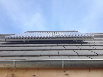

Bonjour à tous!
J'ai fait installer l'été dernier un CESI composé d'un ballon vitocell 100U et de tubes vitosol 200T. Il y 30 tubes donc cela fait 3m2. La maison est une OSB, labelisée BBC par mes soins, shon 147m2.
La pente de la toiture est de 40°C
Le panneau est installé sur la toiture, orientation SW, 227°C
Situation de la maison:
47° 34′ 34″ Nord
7° 31′ 17″ Est
Depuis l'été dernier, la production d'eau chaude solaire, si j'en crois l'indication sur le ballon a été de 271 kW. Cela me parait vraiment peu, surtout que l'hiver et le printemps ont été très ensoleillés jusqu'à maintenant.
Avant de me retourner vers l'installateur sur lequel j'ai quelques doutes, j'aimerai avoir votre avis.
Je n'ai pas trouvé de site pour simuler le rendement (cela existe?), mais deux liens:
maison au luxembourg: energie fournie par le solaire 1700 kWh /an
http://www.lucas.lu/www/pdf/simulation_annuelle.pdf
http://www.viessmann.be/content/dam/int ... 00-t3m.pdf
maison avec le même materiel en Belgique: 1500 kWh / an
Donc 271kWh pour 8-9 mois ca ne me semble pas normal...qu'en pensez-vous?
photo du capteur en pj
47° 34′ 34″ Nord
7° 31′ 17″ Est
Modifié en dernier par david77 le mer. avr. 02, 2014 17:09 pm, modifié 5 fois.

doublon (?) je n'ai pas compris désolé...
pour les 3m2 oui la question je me la pose aussi. J'ai trouvé entre-temps un site ou l'on peut faire une simulation facilement, c'est tecsol.fr
pour 3m2 je devrais couvrir 57% de mes besoins (maison 4 personnes) et produire 1400 kWh/an
Avec 40 tubes => 67%
Avec 60 tubes => 77%
le plus "drole" c'est que sur le devis l'installateur a mis "2 capteur vitosol 200T" sans préciser le nombre de tubes. Logiquement je serai en droit de lui demander un 2ième capteur de 30 tubes
David
David
Modifié en dernier par david77 le mer. avr. 02, 2014 17:37 pm, modifié 1 fois.

Pour être concret et avant que ne se relance l'éternelle et stérile polémique entre tubes & plans.
J'ai 60 tubes depuis 5 ans (de moindre qualité que les Vito) orientés de manière similaire (210°) et avec une pente semblable (45°).
Ma production totale depuis début 2014 en Ile de de France (donc latitude comparable à l'Alsace) a été de 607 kWh.
Donc ta production est en effet très faible.
Essaie une simulation là, mais ça devrait confirmer le souci : http://ines.solaire.free.fr/ecs_1.php

bonjour à tous,
je reviens vers vous. Concernant le rendement, l'installateur était venu faire des réglages et suite a cela ca me semblait bon. Maintenant le prochain souci. Il y a quelques jours, du liquide fuyait au niveau du vase d'expansion
et j'ai de nouveau du faire venir l'installateur. Voila ce qu'il m écrit:
Votre système solaire est completement goudronné donc ne peut plus fonctionner, il faut que je procure du produit pour
nettoyer les conduites, pompe, collecteurs sur le toit et le reste de l installation.
Nous étions hier marc et moi pendant plus de 4 heures sur place pour vider le circuit, couvir les capteurs et surtout nettoyer votre local technique.
Ce problème vient de la sous consommation d eau chaude pendant les jours de grande chaleur.
Quand on installe un solaire on nous demande d atteindre un captage maxi, ce qui dans votre cas n est pas consommé.
Donc quand on montra sur le toit pour enlever les baches on essaiera d adapter a votre consommation.
qu'en pensez-vous?? est ce normal d'avoir ce type de problème? effectivement je n'étais pas a la maison pendant 2 semaines en juillet mais je ne pense pas être le seul avec un CESI a avoir des vacances!!
