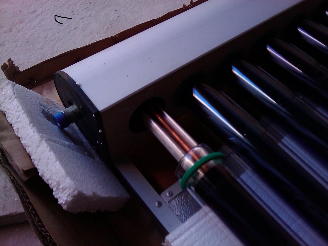

Aprés lecture de tous vos conseils j'ai fait l'aquisition de 6 panneaux 12 tubes
u pipes 2m2 ils sont prémontés j'en ai sorti un le réflecteur en v sous le tube est orienté pour un rayonement perpendiculaire j'aimerai tous les orienter pour compenser les 20° d'inclinaison de ma toiture avant de les monter mais je ne voudrai rien casser si il y a une méthode je suis preneur .
autre question comme c'est du déstokage a pas cher je pense les mettre a l'épreuve a l'air comprimé aussi avant le hissage qu'en pensez vous ?
Merci et Bon soleil a tous

Merci pour ta proposition
Non ce ne sont pas des caloducs il y a l'autre partie du tube deriére qui va faire le tour en bas c'est un peu ce qui me fait peur pour pivoter vers la gauche qui deviendra le bas une fois placé horizontalement.
Bienvenue en Vaucluse attache ton chapeau !!

- ROCHA 84
- Messages : 666
Contrairement aux tubes sous vide à caloduc avec absorbeurs à ailettes, les tubes sous vide du type U pipes ne sont pas orientables puisqu'il y a une Boucle de circulation dans chaque tube avec connnections sur collecteurs départ et retour. c'est d'ailleurs pour cette raison qu'il est possible de les monter en position horizontale, configuration dans laquelle un capteur caloduc ne pourrait fonctionner.
Les tubes dont parle FPYFU sont encore d'un autre type, dit: thermos avec un absorbeur annulaire et une double enveloppe verre.

donc pas toucher ! mais dans ce cas je ne comprends pas l"importance de les monter horizontalement en cas de pente faible car pour mon cas c'est plus compliqué (2x3 en //) au lieu de tout mettre en série
question de débutant !
