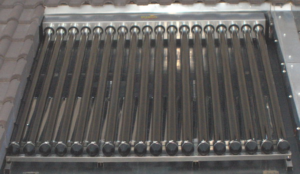

Intégration en toiture.
Comme cela
pour plus de détail.
http://www.chaleurterre.com/forum/viewtopic.php?t=3823
on peut même voir que le purgeur n'est même pas vertical
c'est normal c'est fait pas des "pros" :P
Comme cela
- DSC00040.JPG (165.87 Kio) Vu 1468 fois
- DSC00036.JPG (179.92 Kio) Vu 1451 fois
- DSC00116.JPG (164.85 Kio) Vu 1465 fois
Cordialement RV45

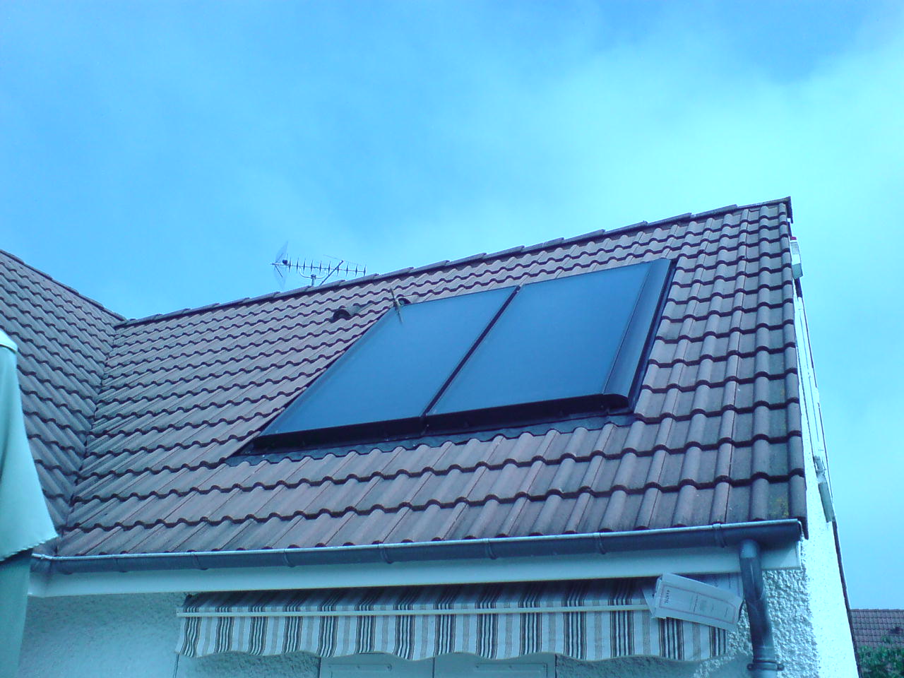

Oui tu cherches une intégration en toiture c'est l'installe d'André qu'il faut regarder:
http://perso.orange.fr/alsm/capteur/
- chantier.jpg (117.16 Kio) Vu 1476 fois
- kamax.jpg (77.42 Kio) Vu 1442 fois
- 3-kamax.jpg (182.13 Kio) Vu 1466 fois
Cordialement RV45
- Messages : 886
Merci pour ces différents exemples.
j'en retiens que je vais devoir intégrer les panneaux en partant d'un côté de pignon et si possible terminer avec les panneaux sur la goutière, ainsi moins de travail d'étanchéité.
Je vais prévoir un point haut bien placé et accessible pour faire la purge facilement ( sous le faitage ) sans devoir passer sur les tuiles.
- Messages : 886
Bon eh bien après calcul, comme je devrais toucher les tuiles moins chére que la tôle inox et pour ne pas prendre de risque sur l'étanchéité de la toiture, les panneaux sous vide seront sur les tuiles.
La mise en oeuvre sera aussi plus simple avec une liberté de circulation autour des capteurs bien meilleur.
Encore merci pour vos conseils en image...
