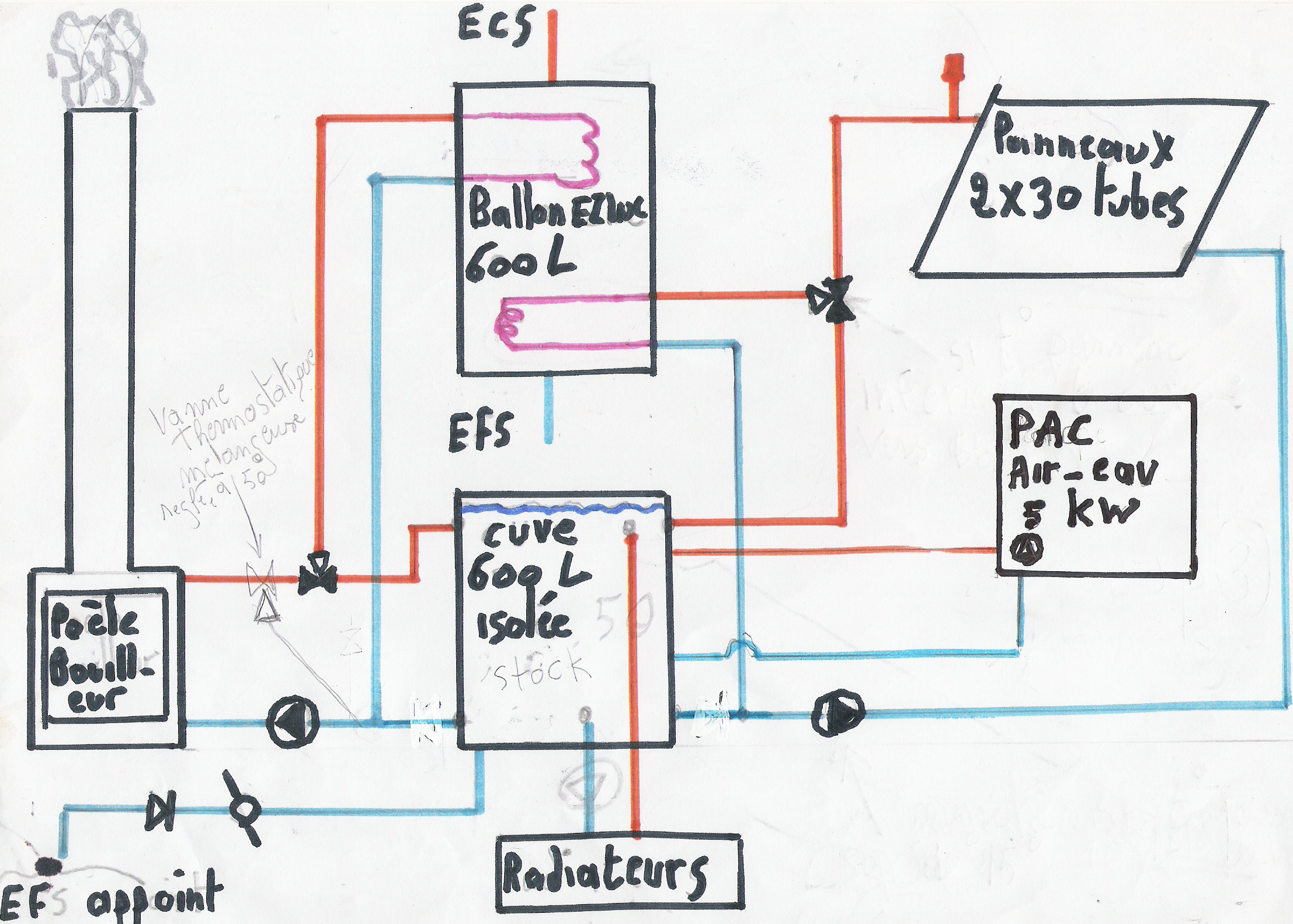

Que pensez-vous de mon projet?
Malognes
- Messages : 732
- Enregistré le : dim. déc. 11, 2005 16:06 pm
- Localisation : Mons Belgique
Supprime le clapet anti-retour du tuyau eau froide vers le capteur si tu veux le vidanger en drain back.
Tu peux également supprimer l'autre clapet anti-retour poêle à bois qui ne sert à rien.
Les arrivées eau chaude doivent être dans l'eau de la cuve.
Et pour permettre la vidange du capteur : un purgeur automatique au sommet du capteur.

Bonjour à tous.
J'ai acheté ce week-end une pac air eau de 5 kw que je vais rajouter à l'installation.
-Au début je voulais juste 1 chauffe eau solaire,et à force de parcourir le forum,je me retrouve avec 1 système à 3 énergies.
. c'est contagieux docteur?
J'aimerais avoir votre avis en ce qui concerne le branchement de celle-ci sur la cuve à eau morte.Si je la branche directement dans la cuve,j'ai peur d'avoir des problème en cas de gel alors j'ai pensé mettre 2 radiateurs en acier en bain marie dans la cuve en guise d'échangeur la cuve fait 60x100x100h donc je mettrais des radiateur de 60x80 donné pour 1.4kw.
Pensez-vous que ce soit jouable ou faut-il investir dans un échangeur à plaques car je ne voudrais pas écraser le rendement de la pac pour quelques économies.
A moins que vous aillez une solution autre pour gérer le risque de gel en envoyant directement l'eau dans la cuve.
Je met le lien ebay ou j'ai acheté la pompe,le vendeur en à une seconde,si ça intéresse quelqu'un c'est à Sainte Foy la grande en gironde.
http://cgi.ebay.fr/ws/eBayISAPI.dll?Vie ... mot_widget
Amicalement, Sylvain.
- Num?riser0002.jpg (1.08 Mio) Vu 2963 fois
slimo
- Messages : 37
- Enregistré le : ven. juil. 14, 2006 19:25 pm
- Localisation : Nousse 40 Landes
Bonjour à tous.
http://cgi.ebay.fr/POMPE-A-CHALEUR-idea ... dZViewItem
