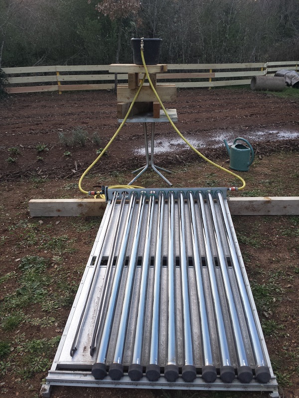

Demain je vais faire un essai pour vérifier si le panneau fonctionne en thermosiphon avant d' enlever l'isolation et de tester avec un clapet :-)
essai 1.jpg (260.91 Kio) Vu 6984 fois
en tout cas pour enlever les bulles d'air j'ai vraiment dû soulever le panneau dans tous les sens, j'imagine avec des tubes en cuivre impossible à purger :lol:
