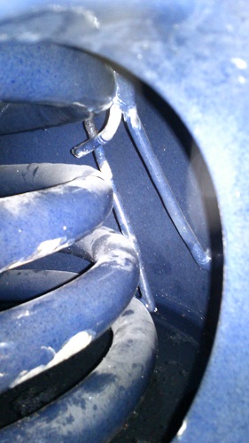

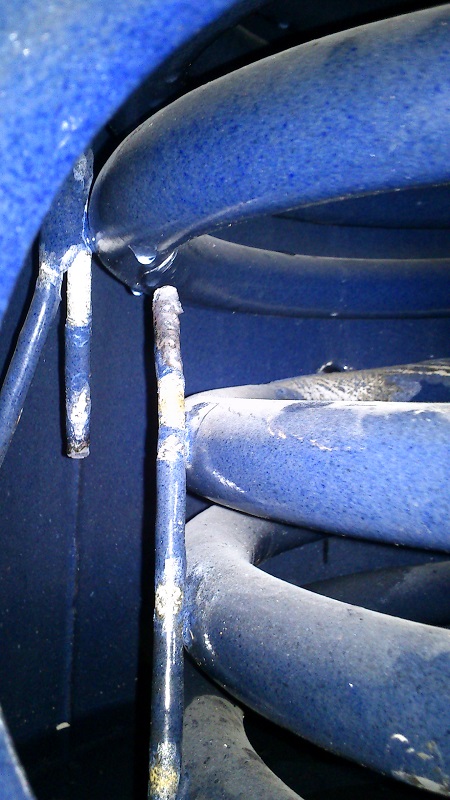

oui en effet le serpentin du bas n'est pas prévu pour fonctionner en thermosiphon cause la boucle pour chauffer le bas du ballon.
J'ai donc dé souder par le hublot au chalumeau la boucle puis je l'ai relevée avec un pied de biche au passage j'ai fait sauter pas mal d'émail du serpentin :???: le ballon à déjà 3 ans.
Quand je l'ai acheté je n'avais pas vu cette boucle du coup je me suis énervé dessus :marteau:

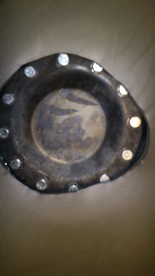

hublot ballon.jpg (25.06 Kio) Vu 4725 fois

Chapeau pour le bricolage du ballon! :allah:
Mais normalement, la spire inclinée est là pour chauffer le bas du ballon, non ?
Est-ce que les photos sont à l'envers ?
As-tu recouvert les parties sans émail d'époxy ou équivalent ?

Et le hublot dans le ballon, c'est pour voir les poissons ? :-) ok :jesors:

un hublot opaque du jamais vue :lol: je vais renommer ça en trappe de visite :-D
pacobab a écrit : Est-ce que les photos sont à l'envers ?
non
pacobab a écrit : As-tu recouvert les parties sans émail d'époxy ou équivalent ?
non je me suis pas posé la question :roll: mais maintenant que tu le dis j'aurai dû car les spires risque de se percer rapidement.
Cet été je vidangerai le ballon pour vérifier et pourquoi pas au passage mettre une protection si cela est encore possible :?:
pacobab a écrit : Mais normalement, la spire inclinée est là pour chauffer le bas du ballon, non ?
Oui normalement la spire est là pour chauffer le bas,
il y avait 3 spires inclinées vers le bas qui créaient une contre pente j'ai donc redressés jusqu’à entendre les bulles d'air s'échapper
d’après les photos environ 4-6 cm on suffit.
Je dois perdre quelque litres d'eau chaude mais en contrepartie je gagne un fonctionnement en thermosiphon :cool:
Mon retour bouilleur est à 70° donc par capilarité ça doit chauffer le bas sauf si il y a stratification, l'entrée eau froide est à quelque centimètre du retour bouilleur ça doit créer un léger remous qui peut être empêche la stratification et mélange le tout ? "mais je n'en suis pas certain ".
