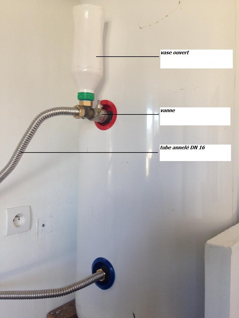

Mon thermosiphon ne démarre pas!
J ai un ballon solaire, un capteur 20 tubes et une liaison solaire annelée de DN16
La distance entre le capteur et le ballon est de 3,50 mètre
L arrivée d eau chaude sur le ballon (pour l instant j ai pas mis le fluide) est à 60 cms plus haut que le capteur et le départ eau froide est a 15 cms plus haut que le capteur
J ai un vase d expansion ouvert sur le point haut
J ai mis un clapet anti retour
L eau chaude monte jusqu au ballon mais le départ d eau froide reste tres froid, comme si l eau ne circulait pas
J ajoute que l eau sanitaire du ballon est bien chaude car chauffée avec une resistance 24v

Re: Cesi en thermosiphon avec capteur tube sous vide
Je suis donc Antoine de Charente Maritime
J ai autoconstruit ma maison de A à de Z en 2006, et en 2014 j ai entrepris de remercier definitivement les marchands de nucleaire
Pour l electricité en photovoltaique, tout s est bien passé, mais pour l eau chaude je galere
Voici mon installation, trés simple:
J ai mis un clapet anti retour, car au premier montage, l eau chaude du capteur est partie du mauvais coté
Bonjour Antoine,
D'après ce que je peux voir, le clapet est un model à ressort
du type de ceux qu'on utilise pour éviter un thermosiphon
Mon Avis: enlever le clapet et incliner légèrement le capteur pour avoir la sortie "chaude" plus haute que le retour froid. En profiter pour éliminer la contre pente côté "chaud", pente ascendante constante vers le ballon..
Peux tu préciser le model et origine du capteur à tubes ? (pour sa conception interne)
Si de jeunes enfants sont présents, attention aux brulures (Connexions à isoler-protéger)
même avis que bertrand.
j'ajoute les petits diamètres d'entrée/sortie de capteur sont pas l'idéal, mais bon...
à revoir, sortie chaude du capteur, on dirait bien que la boucle remonte un peu pour redescendre avant de traverser le mur.
à terme tu pourrais avoir formation d'une poche d'air qui bloque le thermo.
bonjour a tous,
meme remarque que mes collegues pour la section des tuyaux dont le diametre devrait etre au moins doubler.
Mais je completerai en attirant ton attention sur le "vase ouvert" en PET !!! Le PET, quand il a "trop" chaud va reprendre sa dimension avant mise en forme (eprouvette) ... Ca commence vers 50°C !!!Donc a changer au plus vite en essayant de ne pas induire de projection d'eau bouillante voir meme de vapeur en cas de surchauffe qui represente un risque important surtout pour les enfants. Une solution est de prolonger la mise a l'atmo plus haut voir meme a l'etage en reutilisant une des tuyaux trop petit en section vers tes panneaux.
Un grand merci a tous pour vos conseils que j ai suivi:
- j ai supprimé le clapet anti retour
- j ai incliné le capteur de 6°
- j ai rectifié mes contre pentes
et...... ça fonctionne!!!
, l' ECS prend 1° par demi heure avec seulement 10 tubes installés sur les 20,
on est le 21 juin et pas un nuage, on verra ça le 21 decembre apres une semaine sans soleil !
Mais j ai des reserves: 2 capteurs de 20 tubes chacun et 2 capteurs plan.
De plus j ai installé une resistance steatite de 24V branchée en direct sur 3 ou 6 panneaux photovoltaïque de 250Watts en 24 volts.
Merci aussi pour le conseil du PET, mais mon vase est provisoire pour les essais, il va être remplacé par une cuve d extincteur je pense.
et voila le nouveau vase a partir d un extincteur Si j ai resolu , grace à vous , mon probleme d 'ECS, je vais commencer à reflechir maintenant a un chauffage solaire!
Merci à vous tous et au forum

Re,Blacktipi a écrit :Un grand merci a tous pour vos conseils que j ai suivi:
et...... ça fonctionne!!!, l' ECS prend 1° par demi heure avec seulement 10 tubes installés sur les 20,
