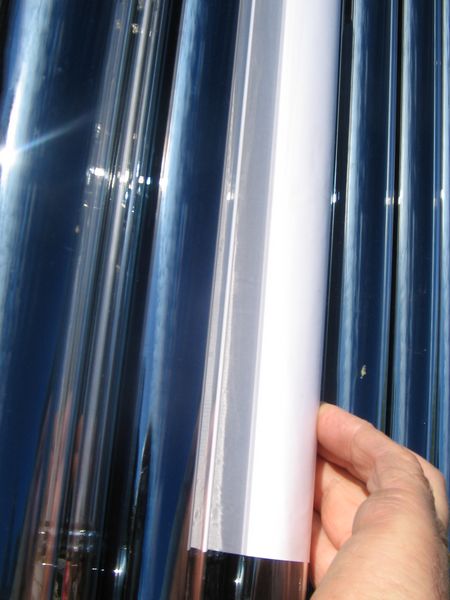

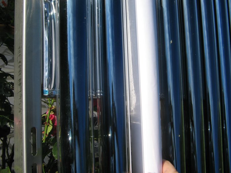

j'ai pris mes réflecteurs en pleine actions.
voila quelques photos prises a 18h30 environ capteur plein sud inclinaison 60°
on voit bien sur les photos ou le papier blanc se trouve a cheval dans la zone ou le réflecteur est discontinu que toute la partie arriere du tubes est bien ensoleillée grace aux reflecteurs
c'etait juste pour infos :wink:
amicalement Alain région picardie

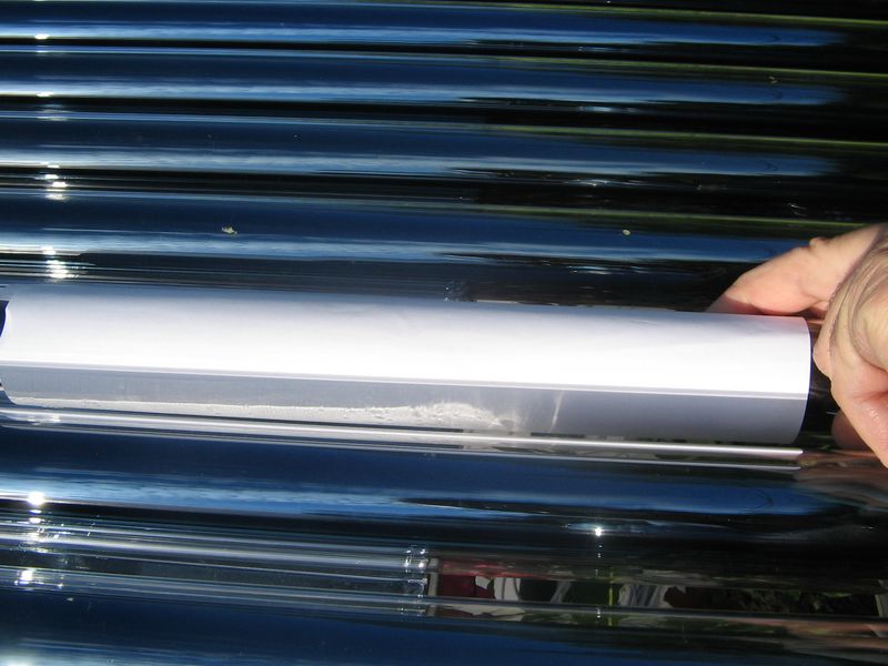

la suite le papier est placé a cheval sur la zone discontinue du réflecteur
:wink: Alain

Si j'ai bien compris ces réflecteurs se positionnent derrière les tubes, mais si comme moi les tubes sont inclinés à 60° ,n'as-tu pas peur d'avoir plus de prise au vent?@+

Salut fpyfu.
oui le risque de prise au vent est augmenté avec les réflecteurs,mais attentions ils sont discontinues.
exemple sur mon capteur les tubes ont une longuer de 1500mmm et les bandes reflectrices mesurent 600, ce qui permet une moindre prise au vent
