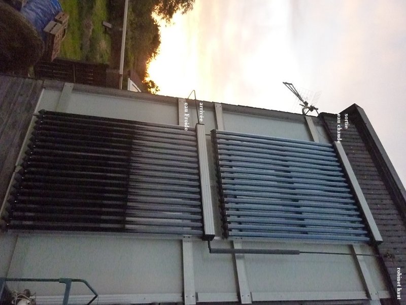

Je vais faire effectuer des travaux d'isolation par l'extérieur chez moi et j'ai 2 panneaux de 18 tube sous vide chacun sur cette façade. Pour les travaux je vais devoir les démonter et je cherche comment procéder car il n'y a pas vraiment de professionnel là dedans vers chez moi (71400).
C'est une maison en auto-construction et ce n'est donc pas moi qui est installé ces panneaux.
Quelqu'un peut-il me fournir des infos sur la démarche à suivre ?

Bonjour et merci @vile-coyote !
Je ne sais pas de quel modèle il s'agit. Toutefois il semblerait que ce soit effectivement des diamètres 58mm x 180cm de long. Je vous joint une photo.
