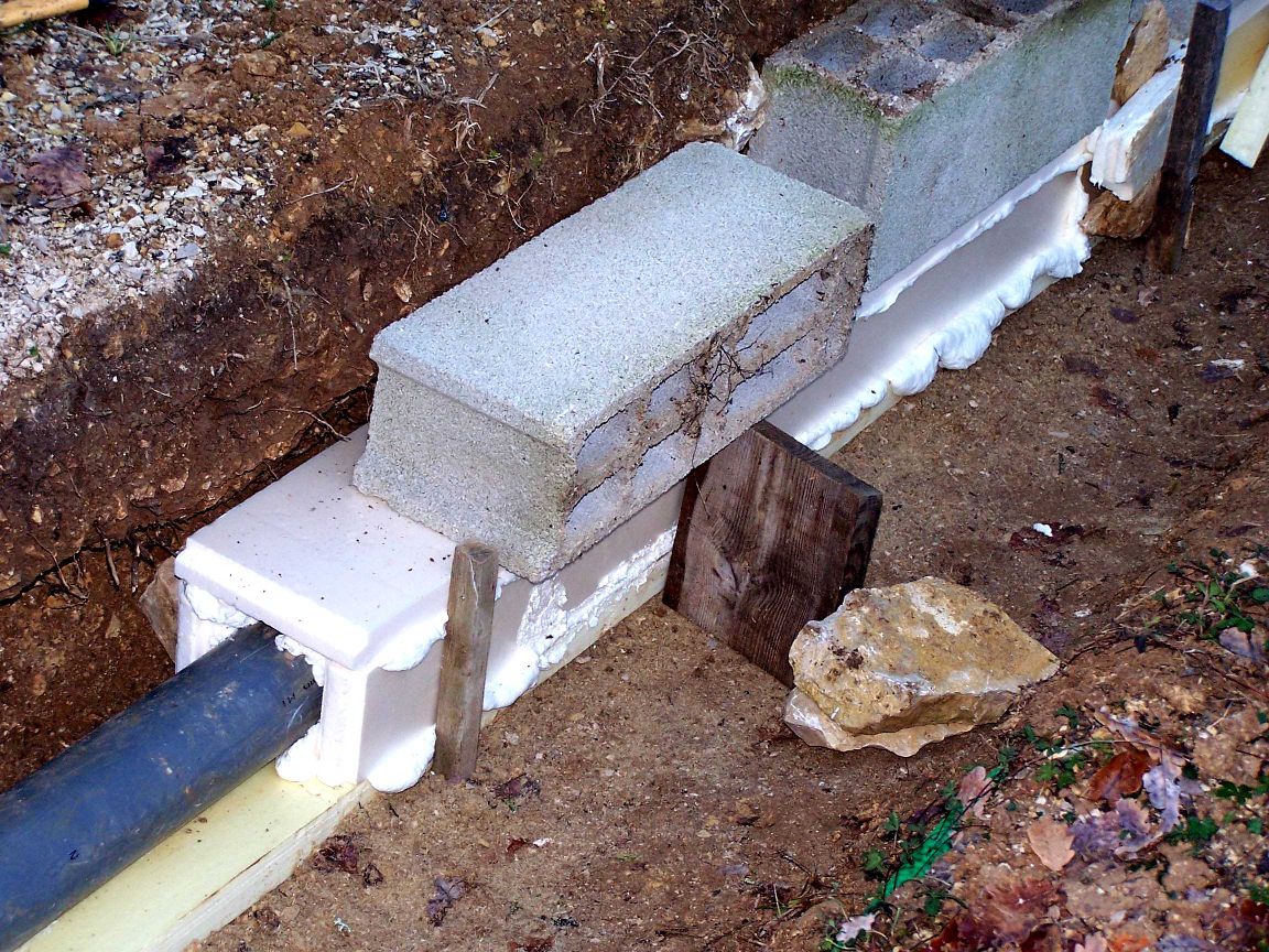

dans la photo il y a dans le tuyau pvc 2 tubes de 22*1mm en cu isolés
à refaire je mettrai 2 tuyaux pvc en 80 ou des gaines cannelées

styrodur 4cm + bombe mousse
mousse tranchée -50%.jpg (328.11 Kio) Vu 2993 fois

c'est bon quand c'est en l'air entre 2 colliers
ne mettez pas ça comme moi autour des tuyaux ,posé dans un tube pvc...
tout objet posé sur de l'armaflex au bout d'un certain temps fait que l'épaisseur restante a cet endroit ne fait plus que 1 mm .
heureusement que mon tube en pvc de 100 est isolé par du styrodur!
ma ligne enterrée 7.50m !
c'est tout.....c'est de l'expérience!
bout de la tranchée.jpg (95.03 Kio) Vu 2930 fois
gege dans la tranchée.jpg (99.04 Kio) Vu 2931 fois
