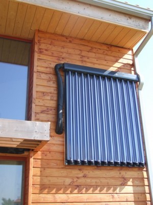

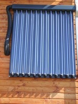

photos du chantier ce jour à 10h45 environ c'est à dire 8h45 au soleil
C'est tout faux ou y a de l'espoir ?

il est à l'ombre :cry:
je sais pas ce qu'il y a en dessous mais sans faire de grands travaux il semble possible de le positionner plus bas et incliné à 45°

Ah ben au vu des photos je comprends mieux pourquoi cela fonctionne pas....
Vous avez pas essayer de les cacher.... non je plaisante... il est pas Quali machin votre installateur?
Pour le dimensionnement j'ai pas les infos... mais 12 tubes ça donne à tout casser 1KW de puissance à la louche par beau soleil... avec ça chauffer même 50 litres... ça sera souvent la douche froide.
C'est qu'en même dommage de réaliser une belle structure bois et de monter le capteur ainsi... peut être que ça plait mieux à Madame?
