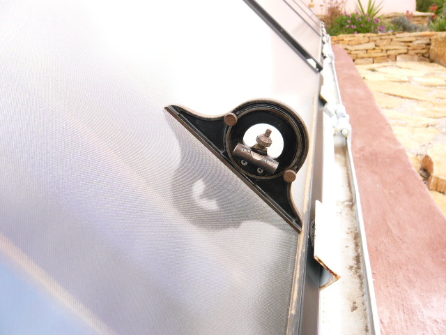

je possède un petit outil très pratique pour connaitre l'inclinaison de mes capteurs , trois photos
1- on pose l'appareil sur le capteur (photo3)
2-on tourne la partie centrale avec la petite bulle pour la mettre de niveau(photo 1)
3- au dos de l'appareil on obtient la position en degré ,,ici 47° (photo 2):roll:
désolé les photos sont dans le désordre
