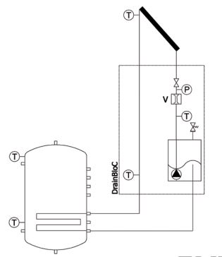

Re: Capteurs sous vide ne chauffe pas
Bonjour tous,
Une conversation animée ce soir
Faisons en sorte qu'elle reste
et constructive.
@ottiti:
"Salut
C est le temps "determiné" par l utilisateur qui est utilisé"
Peux tu compléter? Paramètre modifiable ou géré totalement par la régulation ?
@ jerem.mc73: Selon le sens ou l'on prend le problème, Les tuyauteries ne sont pas adaptées au système ou le système n'est pas adapté aux tuyauteries
Je pencherai plutôt pour le premier , l'ensemble est calculé pour fonctionner avec les paramètres de bases pour lequel il a été conçu.
Au delà des puissances espérées en fonction de la surface (d'autres ont déjà décortiqué la chose),
Mon avis sur ta configuration (et cela n'est que mon avis
Utiliser une autre régulation pourquoi pas dès lors que tu arrives à gérer la variation de vitesse.
Le problème dans le système PAW, contrairement au Drainback que nous avons l'habitude de côtoyer, est que le retour capteur passe par l'échangeur du ballon avant de revenir dans la réserve et de libérer l'air véhiculé (mais il me semble que tu as essayé en bipassant cet échangeur
A mon sens si ce n'est déjà fait, il faut faire en sorte que les collecteurs des capteurs soient en pente ascendante du "froid" vers le "chaud" afin de favoriser la purge.
A partir de là, il faut que la section Capteur vers ballon soit à un diamètre adapté pour avoir une vitesse suffisante et entraîner les bulles (Sur un drainback classique cela serait moins pénalisant puisque la réserve sépare air et eau avant que l' eau ne passe dans l'échangeur ballon.
Pour rappel , ci joint schéma de principe du Drainbloc
Pour avoir une purge correcte il faudrait avoir un débit de près de 500 l/h avec des connexions diamètre 20 intérieur
@ottiti:
"Salut
- Schema Drainbloc.JPG (17.6 Kio) Vu 10162 fois
@balajol:
Effectivement j'ai une vanne qui me permet d'isoler le circuit primaire sans passer par l'echangeur.
Par contre une question reste en suspend pour moi, pourquoi un manomètre sur le drainbloc? alors que quand on rempli le système on se met simplement à la pression atmo.
Le débimètre je peux comprendre alors, mais le manomètre chez moi n'a jamais rien indiqué comme pression.
Merci de prendre le temps d'essayer de trouver une solution à mon problème
parce que certaine remarque ne font pas beaucoup avancer.
Si tu vas sur "L'édifice solaire" tu trouveras la notice d'utilisation de la régul de PAW pour le Drainbloc.
Regarde et dis moi si tu penses qu'il faut absolument cette régul pour que ça marche.
Pour moi après avoir lu et relu celle-ci je ne trouve pas de différence de paramètres avec ma régul maison.
Je choisis le temps de remplissage, je laisse à une vitesse mini tant que le circuit primaire n'est pas assez chaud et ensuite je module la vitesse du circulateur en PWM comme le fait la régul d'origine.
Certes je ne dis pas que ma régul est aboutie mais jusque là tout fonctionne.
Bonsoir jerem.mc73,
Dans le cas du drainback, un manomètre au refoulement de la pompe est très instructif quant au fonctionnement de l'installation, notamment au niveau de purge et de la compensation de la ligne descendante par la ligne montante.
Je m'explique:
Lorsque l'installation démarre tu dois voir la pression "Monter" sur la manomètre au fur et à mesure de la montée de la colonne d'eau.
Arrivé au point culminant (Le point le plus haut de ton installation) la pression doit cesser de monter et se stabiliser.
A ce stade 2 éventualités:
-LA premiere, ton circuit se purge correctement, la vitesse du fluide est suffisante, alors la la pression lue par le manomètre doit baisser pour venir finalement se stabiliser a la valeur des pertes de charges de ton installation puisqu' à ce moment elle se comporte comme un circuit fermé classique.
-La 2 ème: la pression reste stabilisée à ce maximum, tu as monté la colonne d'eau mais il reste de l'air dans la section "chaude" et le cicuit ne s'amorce pas. Tu as néanmoins une circulation.
En bipassant l'echangeur du ballon tu devrais pouvoir expérimenter ce 2 modes de fonctionnement, a la vue des élémentss que tu nous a donné, à 360 l/h tu es dans ce mode avec peut être encore de l'air prisonnier dans les collecteurs des capteurs.
A partir de 500 litres /h tu devrais commencer à voir la pression au refoulement baisser. A près seulement tu peux tenter de baisser la vitesse sans "décrocher" (tu verras la presion remonter)
Pour la régulation je ne pense pas non plus qu'elle soit en cause (Mais je peux me tromper
) hormis les paramètres qui découlent de ce que je viens de tenter de t' expliquer.
Bonne expérimentation
Je m'explique:

- Ottiti
- Messages : 3097
- Localisation : 57420 FEY
BonsoirBALAJOL a écrit :Bonjour tous,
Une conversation animée ce soirFaisons en sorte qu'elle reste
et constructive.
@ottiti:
"Salut
Ce paramètre doit être mis manuellement car il dépend de l installation
C est a dire le Nbr de capteurs a remplir et la distance de tube de "x" diametre
Un autre parametre est le volume d eau de l installation
et un dernier le taux d antigel si besoin bien sur
3 paramètres que la gestion ne peux pas connaitre toute seule
Tous le reste est géré automatiquement , l utilisateur peux jouer sur d autre paramètres a ses risques et périls
perso je l ai fait j ai renoncé un paramètre joue sur les autres et c est indemerdable après
