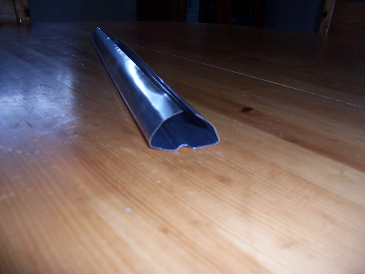

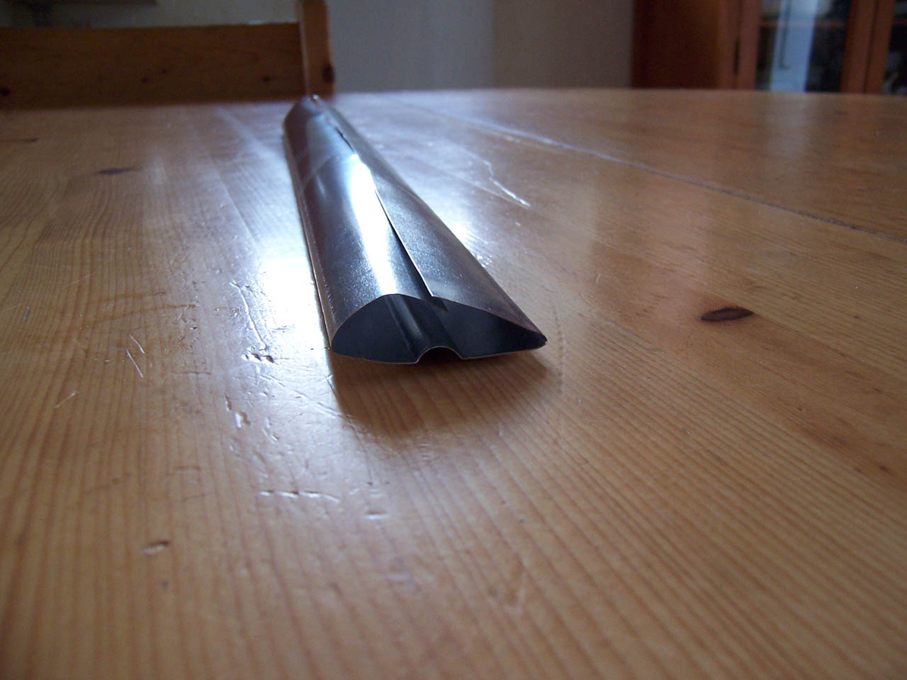

André (Bayle) me l'avait bien dit
Il faut demonter les capteurs sous vide a caloduc pour redresser les ailettes en alu la preuve en photos avant et apres "remodelage" manuel...
meme si ce n'est pas parfait, ce sera toujours mieux...
En tout cas c'est plus difficile a remettre qu'a enlever ! ! !
lolo
lolo
- 100_7342BIS.jpg (119.39 Kio) Vu 3254 fois
- 100_7343BIS.jpg (88.2 Kio) Vu 3262 fois
quels sonsent donc que cette fabrication ??!!
aux vues des photos de fpyfu,j'ai démonté un tube cassé dans la commande de Yoda31,
pour nous le système à l'air d'être un peu mieux
1 seul morceau d'alu sur toute la longeur bien profilé sur le tube du caloporteur et sur l'intérieur du tube verre
voir le PDF
('photo pas très nette mais compréhensible)
JJL
voir le PDF
JJL

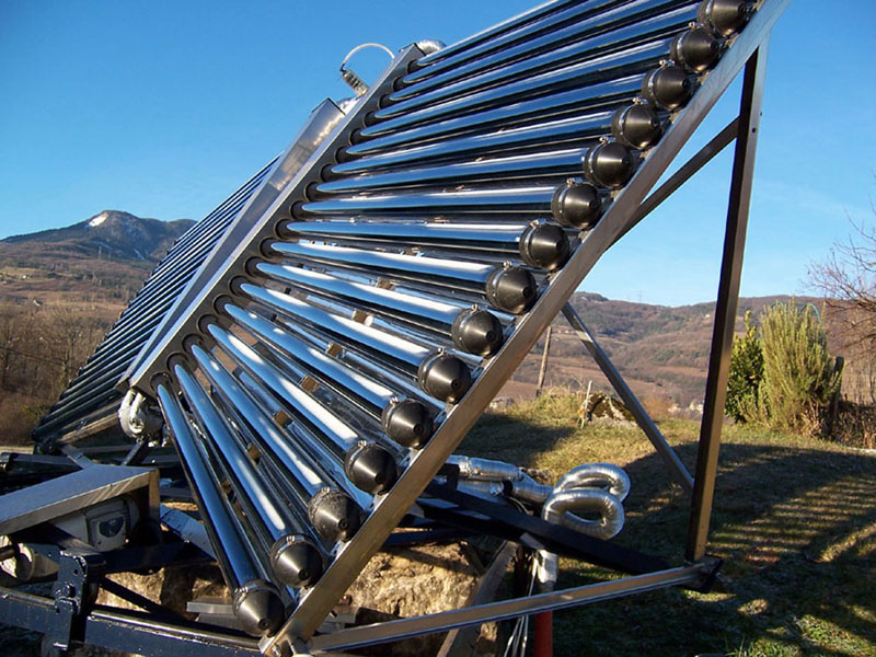

Petite expérience qui se complète
Il y a qq temps , j'avais émis l'idée de remplir partiellement l'intérieur d'un tube sous vide avec du glycol pour améliorer le transfert des calories et donc aider les ailettes en alu pour ce travail
Ce matin : givre sur tous les tubes ( à caloducs 58 X 1800 ) et bizarement pas sur le seul dans lequel j'ai mis 1/2 litre de glycol pur...
La preuve en photo ( c'est celui du bas bien sûr )
Il me reste a regarder dans qq tps si ça n 'a pas attaqué l'alu , le cuivre ou bien le verre ! ! !
lolo
lolo

- p_bricoleur
- Messages : 1671
Salut Lolo,
Je réfléchis quelques minutes à ton montage
D'un point de vue thermodynamique, le revêtement intérieur du tube collecte la même énergie, et les pertes sont contenues de la même manière par la double paroi sous vide.
Ce que le glycol dans le tube change, c'est le transfert de la chaleur de l'intérieur du tube vers le caloduc.
Dans le tube d'origine, le transfert est fait par conduction métallique. C'est donc rapide et avec faible inertie (il y a peu d'aluminium).
Un liquide comme l'eau (ou de l'eau avec de l'antigel) n'a pas une bonne conduction, mais stocke bien (chaleur massique élevée).
La propagation de chaleur se fait souvent plus par convection que par conduction.
Note :
conduction thermique de l'alumininium : 240 W/m/K
eau : 0,6 W/m/K
Donc l'eau du tube chauffe doucement, mais la transmission vers le caloduc ne se fait qu'à mesure de la montée en température.
Un tube plein d'eau va devoir chauffer toute son eau avant de commencer à transférer de la chaleur.
Ensuite, comme le caloduc plus froid est au milieu du tube et l'apport de chaleur à sa périphérie, des courants de convection efficaces (thermosiphons) ne peuvent pas se mettre en place.
Cela limite beaucoup l'efficacité du transfert : le tube va chauffer faute de pouvoir se débarrasser assez vite de sa chaleur, et sa tempéraure montant, son rendement baisse.
Cela doit expliquer pourquoi ton capteur plein d'eau dégivre en premier : il chauffe.
Non pas qu'il capte mieux, il capte pareil, mais comme sa transmission de chaleur vers le caloduc est moins efficace qu'un capteur plein d'air, son intérieur est plus chaud, cela augmente ses pertes, et cela fait dégeler la paroi extérieure plus vite.
En fait thermiquement, l'idéal serait de remplir le tube en verre d'un métal liquide. Mais ça pose d'autres problèmes...
Note :
eau : 0,6 W/m/K
- lolo le tournesol
- Messages : 93
- Enregistré le : dim. oct. 22, 2006 21:21 pm
- Localisation : 73190 - Apremont - Savoie
Bonjour p_bricoleur
Je ne suis pas trop d'accord avec toi ,
C'est bien le revetement noir qui "capte" et le doré intérieur réfléchit le rayonnement
Pour la conduction, c'est effectivement le vide entre les deux tubes qui assure l'isolation avec l'extérieur
Quant à la convection , elle va vers le haut donc du "bon côté"
Ensuite je n'ai pas enlevé les feuilles aluminium, donc ca ne gene rien, par contre je ne suis pas si certain que la feuille d'alu plaque super bien pour faire son boulot de transfert.....et je n'ai pas mis un gramme d'eau mais que du glycol qui est tout de mm un fluide caloporteur !
Derniere chose le gel a disparu plus vite que sur les autres tubes ce qui pour moi est une preuve que le transfert (entre le verre qui a le revetement sélectif et le cuivre du caloduc) est meilleur !
Moi je suis assez convaincu du truc non ?
lolo
lolo
